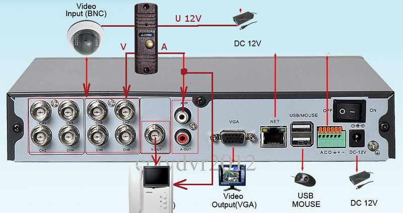

Ну а почему бы Вам не сделать вот так
И всё что нужно, для того чтобы подобная схема еще и могла переключать камеры на домофоне, так просто нужно организовать управление переключением на ДВР, проще всего конечно это сделать если у Вашего ДВР-а есть аларм входа и/или ПДУ, но и если даже нет ни того ни другого, то можно решить по средствам удлинения (можно радио) мишки, ну или на худой конец через переключение камер через детектор движения.
И будет всё значительно проще, а главное надежней и качественнее.
