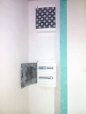

Вложение:
IMG_20170409_120332.jpg [ 144.71 КБ | Просмотров: 739 ]
Верхний пустой, туда заведены все слаботочные провода и розетка от электрического щита, роутер и краб для TV влезет.
В таком же на 54 модуля поместились ББП-20, GSM-сигнализация, блок реле (сибирский арсенал), HiWatch DS-N108P со своим блоком питания и розетка двойная, только дырочек насверлено в задней стенке. Щиты DKC
