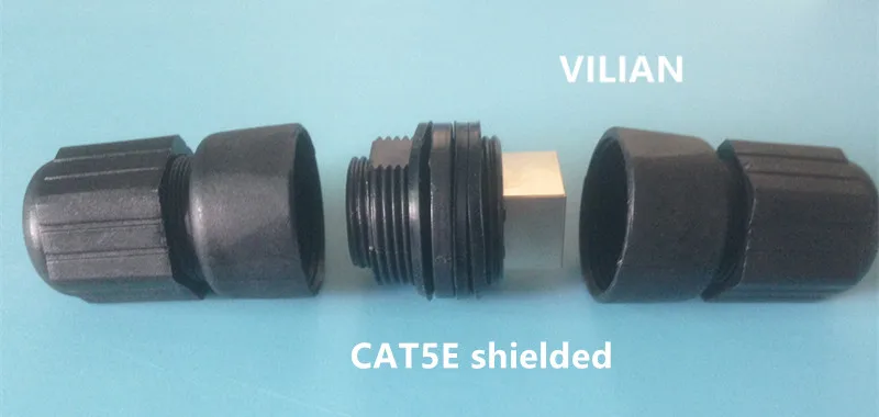

Вот типа такой муфты делал из двух сальников и отрезка трубы, когда надо было соединить двадцатипарник и не было заводского решения.
https://ru.aliexpress.com/item/M25-CAT5 ... 4f9coNgn7q

это и есть промышленный ethernet разъем о котором я говорил. На али не смотрел а вот у гиперлайна и иже с ним ценники такие что дешевле может быть кабель купить нужной длины :))

Спасибо вам большое за ссылку куплю обязательно пару штук на всякий случай!
да ценник великоват у нас, на али не было времени ждать, сейчас обязательно закажу!:))) В моем случае кабель заложен в штукатурку дома и менять его будет сложно и дорого!:)
