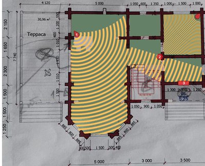

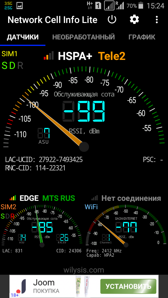

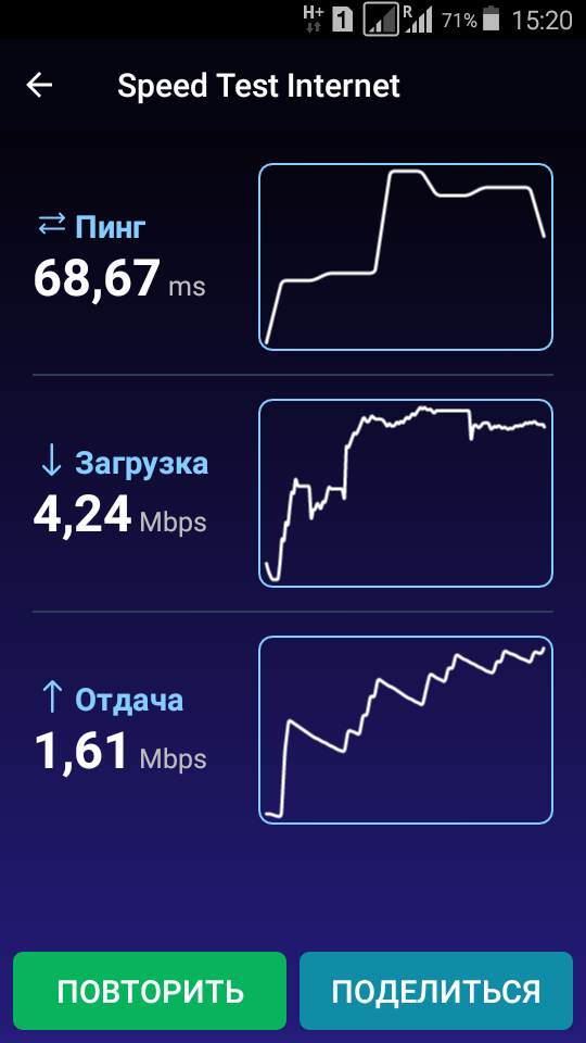

Прикладываю схему этажа с размещением камер, фото и данные по пропускной способности сети. На схеме камера (1) помимо всего должна контролировать датчик температуры (2) и дверь (3). У датчика показания на ЖК панели без подсветки, соответственно.

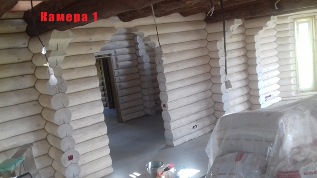

СХЕМА ПРИМЕРНЫЙ ОБЗОР КАМЕРЫ 1

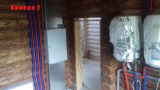

ПРИМЕРНЫЙ ОБЗОР КАМЕРЫ 2

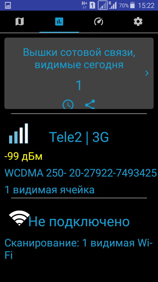

ПАРАМЕТРЫ СЕТИ, если нужны

Простой системой (дешевой) тут явно не обойтись.
1) Управление зумом и бошкой камеры - как минимум PTZ
2) Датчики движения бывают разные - как обычные подключенные к регистратору, так и доп. установленные на камерах или вообще детекция на самих камерах.
3) Скорость довольно слабая, подключатся к камерам или регу через внешнюю сеть будет проблематично.

1. От многофункциональности камеры (1) решили отказаться. Остаётся только обзорная функция, поэтому вопросы по ней:
а) Нужна ли поворотная функция или при таком расположении нужно просто подобрать угол обзора?
б) Какие нужны параметры для качества картинки, включающего и обзор комнаты и обзор двери (3)?

3. Отдельная СМС сигнализация чем лучше? Мне в общем-то не обязательно СМС (можно пуш или подобное) и именно для ситуативного реагирования - видеоконтроль заработал по триггеру, соответственно можно по уведомлению подключиться удалённо и посмотреть, что там. Мне кажется это логичным, но могу и ошибаться.
4. По скорости. У соседей стоит усилитель сигнала. Решает ли это проблему в достаточной степени? Как можно это дело просчитать до степени понимания требований для покупки?

Поворотная камера нужна в том случае, если есть кому ей управлять и фиксировать происходящие события (оператор), а то, что вы будет подключаться к ней раз в жизни и то только ради поиграться, толку никакого. Есть конечно интеллектуальные поворотки и они могу вести слежку за объектом, а потом возвращаться в режим патруля, но стоимость такой игрушки будет не маленькая.
Параметры камеры для обзора могут быть вообще не требовательны. Обзор может быть общий видом объекта на котором видно, что происходит, но плохо видно кто/что и как выглядит. Обзор понятие довольно растяжимое и вы должны для себя определить в первую очередь, что вы хотите увидеть на записи - деньги, монеты или лица и родинки.

По поводу усилителя сигнала. Скажу так, из личного опыта это просто развод на бабло. Сколько было установлено таких железяк ни одна из них не усиливала скорость интернета. Качество связи становилось лучше, но скорость канала не менялась. Может конечно у кого есть другой опыт, рад буду почитать.
