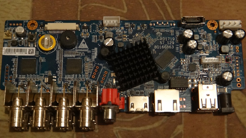

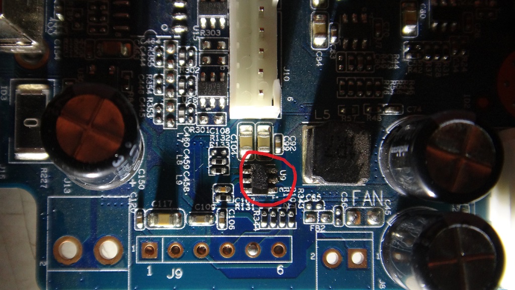

Доброго времени суток! При подключении регистратора к системе бесперебойного питания, перепутали полюса В следствии чего выгорела микросхема U9 на плате Маркировку прочесть не представляется возможным Хотелось бы узнать, что это за микросхема ? Может кто располагает принципиальной схемой данного регистратора

Ну тут только два пути - ремонт или мусорка.
Если ремонт, то можно посоветовать следующее.
1. Усиленно читаем форумы по ремонту регов. Задаем там вопросы.
2. Это, судя по рядом находящейся L5 -ШИМ.
Тогда
а. звоним- рисуем куда микросхема подключена. Если точно к L5 то значит IBV 100%.(У ШИМа есть ноги подключенные на общее входное питание и выход на транс-катушку.) Определяем что у него за выходная цепь - 3, 5, 12 вольт. (что он питает - проц, HDD. периферию).
б. если убитый выход 1.5, 2.5, 3 вольт - то печалимся - возможно попутно убиты проц, флеш, чипы видеовходов..... - дальнейший ремонт не рентабелен как правило.
в. ищем на плате оставшиеся ШИМ для 3, 5, 12 вольт (5 и 12 питают HDD, и их легко найти отследив путь от коннектора). Сверяем разводку живой микры с разводкой убитой. Подходит - значит нашли.
Самое интересное, то что производитель -как правило- использует одни и те же схемы ШИМов для формирования разного напряжения на плате. Вот Вам и искомая маркировка.
Ну и потом самое сложное - найти по маркировке ( а это как правило-код, допустим в OLTEC любят ШИМы ADJD) полное название микросхемы.
Ну и купить ее. Стоят они копейки - 2-3 уе за 10 шт.
По схемам.
Их нет в свободном доступе. Только в авторизованных СЦ, и то не у всех. Инфой по схемотехнике мало кто делится - это ХЛЕБ ремонтника. А вот инфой по коду-маркировке детали легко поделятся, если знают ее. На крайняк - продадут деталь по цене ремонта.
Удачи.

То что вы жёлтым обозначили, маркировка (200) ; на зелёных стоят цифры 320 Возможно на сгоревшем была именно 320 Так как расположены с идентичными катушками Буду проверять пока Спасибо, что направили

Вам нужно потом искать кодировку на ШИМ-контроллер в корпусе SOT26.

320. Нашёл на своей плате. Лучше поздно...
