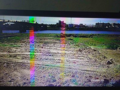

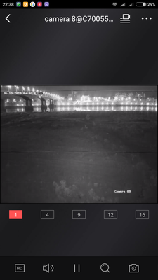

При установке системы видеонаблюдения с самого начала возникли наводки двух типов:
1. Разноцветные вертикальные полосы днем
2. Горизонтальные полосы ночью при включенной ИК
Фото приложил.
На объекте 8 камер TVI подключенных по витой паре (медной) с балунами, расстояние от рега до камер разные от 10 до 170м.
По отдельности камеры работают нормально, даже можно найти сочетание 2-3 камер, которые будут работать нормально, но при подключении любой 4ой почти все начинают шуметь.
Проложены на троссе по столбам и кирпичным стенам, на металле ни одна камера не установлена.

kabzone, судя по Вашему фото и описанию проблемы: - это т.н. межканальные перекрестные помехи и чаще всего подобные перекрестные помехи проявляться от несогласованных линий передачи видио сигнала по UTP не согласующимся с волновым сопротивление 75 СВН (т.е. хреновые АПВС), но (!!!) подобные помехи могут с таким же успехом возникать еще по ряду причин, таких как:
1) разнопарка
2) утечка между парами
3) совсем хреновая АЧХ (особенно если UTP - биметал) на высоких частотах (вплоть до 100мГц) требуемая для HDTVI при двух и более мегопикселах (см. ТТХ в разделе "Аналоговое представление")
4) падение напряжения питания на линиях питания, что приводит к протеканиям питающих токов по сигнальным линиям, создавая т.н. "токовую петлю".
5) ну и конечно самое элементарное это скрутки и плохой контакт как линии передачи, так и линий питания.
