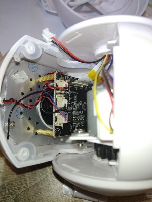

Мои опасения оправдались. Из Mainboard идёт 30-контактный шлейф на плату с сенсором. По шлейфу идут лишь сигналы с сенсора, на ИК-фильтр и фотодатчик освещённости.
Сообщения: 854
Re: Можно ли проапгрейдить купольную PTZ ?
Сообщение VitoTLT » 28 ноя 2019, 23:32
В общем всё печально получается. Для управления униполярными шаговыми двигателями Pan-Tilt используется восьмиканальный драйвер ULN2803F, распаянный на материнской плате вместе с процессором. Каким образом они общаются - одному богу известно...
Но факт в том, что для того, чтобы управлять шаговыми двигателями с более продвинутого по оптической части модуля - у него должен быть либо восьмиканальный драйвер на борту с прошивкой PTZ, либо лепить какой-то конвертер на ардуино, который будет конвертировать PELCO по RS485 на внешний драйвер... Но при этом, опять же, на модуле должны быть прошивкой заложены выводы PELCO сигналов на RS485.

Фото
Пришла и моя камера для разборок.
Разобрано, управляется по RS485 поворот и вверх/вниз с полностью вынутом модуле на ИМХ 307. Есть косяк, без коаксиального подсоединения управляется по RS485 недолго, в том смысле, вначале как включаешь повороты четкие, потом прерывистые, потом тишина, подсоединяешь коаксиал к регу, все поворачивается как по коаксиальному так и по RS485 четко и без косяков (модуль вынут).
Пока, как то так.
p.s. разобрал (отсоединил модуль от объектива), убедился что стоит реальный ИМХ 307 зеленый, это те которые без драг металлов. Есть для сравнения модули ИМХ 307 не зеленые с драг металлами, ранее видел описание что они по качеству одинаковые, врут, зеленые дрянь по отношению к не зеленым, у зеленых картинка зерно да и рядом не стоят они по качеству с драг металльными ИМХ, ни днем ни ночью. Разочарован в зеленых ИМХ 307.

Legos
Так у вас же вроде бы AHD PTZ камера? Там всё попроще :(
А вот как в IP-камере управлять PTZ - большой вопрос... Нужен драйвер, который понимает Pelco по RS485...

Legos
Сообщения: 578
Сообщение Legos » 18 янв 2020, 07:35
Дождался наконец-то ) поворотку.
Разобрал, два движка, на движки идет по четыре провода от платки (фото), в сам отсек с двигателями не полез, там фиксатор на пластмассе, не стал лишний раз рисковать на тему сломать.
Поставил камеру что выше на фотках на кронштейн, на платку в кронштейн запихнул селикогель, сам кронштейн на удивление довольно солидный- массивный, думал хрень какая либо будет хрупкая. Самая выгодная цена на кронштейн у юмики- https://aliexpress.ru/item/32513597142. ... 33edhGhKtk
Уже поставил на крышу, крутится по 485 порту пультом, удобно, пока все ОК.
P.S. у самой камеры есть возможность прямо к ней подсоединить данный кронштейн, мне так не удобно, так к сведению.

Legos
Спасибо большое за фотоотчёт.
Я так понял, что в этом кронштейне биполярные шаговые двигатели, а в куполке униполярные шаговые двигатели. А значит совместить их проблематично :( Если только выковыривать двигатели из кронштейна и колхозить их в куполку...

Слабый фотоотчет ), побоялся фиксатор снимать, на нем вся голова держится (фото фиксатора).
А как определили, униполярные в куполке потому что к ним идет 5 а не 4 проводов ?

slog2
Сообщения: 170
Сообщение slog2 » 18 янв 2020, 16:37
Legos писал(а): ↑
18 янв 2020, 07:35
А что там за микросхема на 24 ноги? С обратной стороны платы есть детали? Не вижу драйверов ШД.
