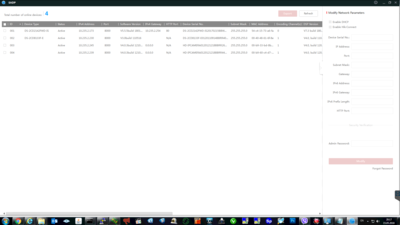

Камера DS-2CD2142FWD-IS. Камеру ds-i122 перешил и все заработало, правда после прошивки не удается обновится официальной прошивкой, пишет ошибку размера разделов. Камера DS-2CD2142FWD-IS, это камера r6, а пересобрал и устанавливал прошивку r0, от этого и ошибка. Что самое интересное на камеру установилась стандартная прошивка, но при этом безопасность не обнулилась, требует пароль admin, или я опять что-то не так понимаю. Насчет команды, в ds-i122 команда обновления прошивки upf.
Пока не заменен загрузчик на оригинальный так и будет, не будет влезать.
На r6 поставил r0 - берут сомнения, как в другой ветке с окирпичиванием регистратора имиджем не имеющего загрузчика.
Вопрос был про оригинальное обновление r6 и как она видилась ,если видилась?
