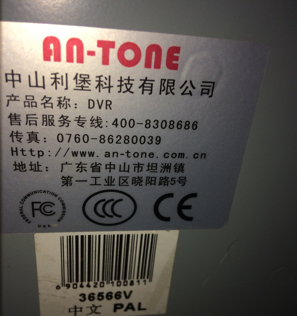

Имеется видеорегистратор an-tone модель в приложенном файле.
Хотелось бы иметь доступ к данному регистратору через ПО на компьютере или телефон. Возможно ли такое сделать на данном типе видеорегистратора?

Фото с меню регистратора и версии прошивки?!
Re: ПО и удаленный просмотр
Сфотографирую выложу, в данный момент пока такой возможности нету.

Похож?

Вроде похож.VirtualLink писал(а):Похож?

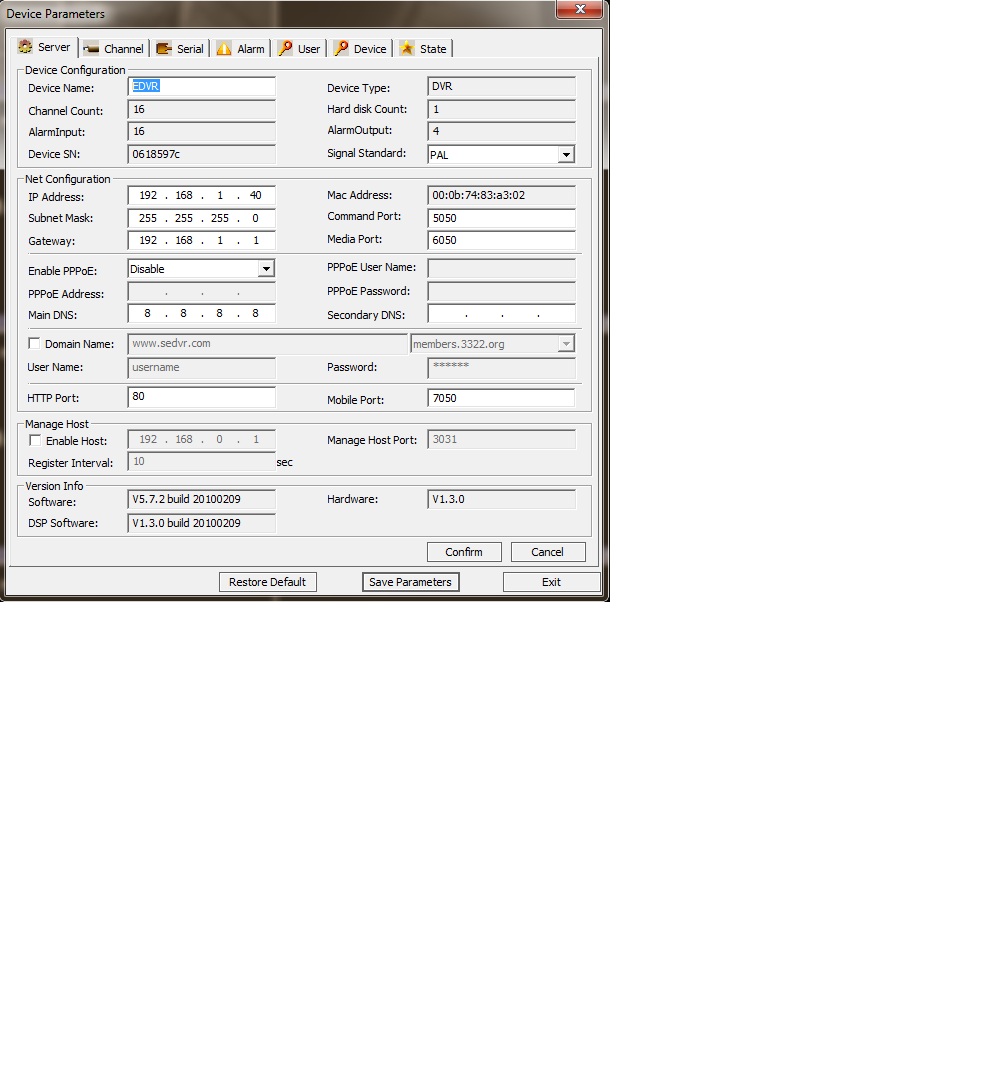

Данный регистратор работает с CMS200, мобильное приложение VS500.
Вопрос как настроить vs200 чтобы работал с видеорегистратором удаленно?sergvl писал(а):Данный регистратор работает с CMS200, мобильное приложение VS500.
Порты ком 5050, медиа 6050
