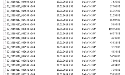

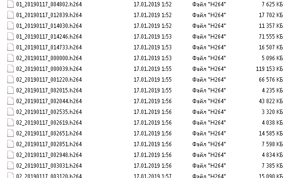

Архив качается нарезкой из мелких файлов.Tюрин BB писал(а):Ну а касательно того, кто же на самом деле виноват (софт или регистратор) то скачайте кусок архива и попробуйте этот архив просмотреть локально.
И если, отображение будет именно таким как Вы хотите, то софт тут не причем.
Re: Просмотр записей, с видеорегистратора, записанных по ДД.
Ну вообще-то архив по ДД, примерно так (т.е. нарезкой, да еще и для каждого канала отдельной нарезкой) выглядит фактически у ЛЮБЫХ система ВН.
А вот для того чтобы понять где проблема, запускайте локальный просмотр этого архива и смотрите как он будет отображаться - в виде тупой разношерстной последовательности в разных каналах, или же с правильной поканальной хронологией с притормаживанием в каналах без записи.
И если воспроизводится будет с притормаживание пустышек, - то софт тут не причем, ну а проблема именно что в самом регистраторе!
