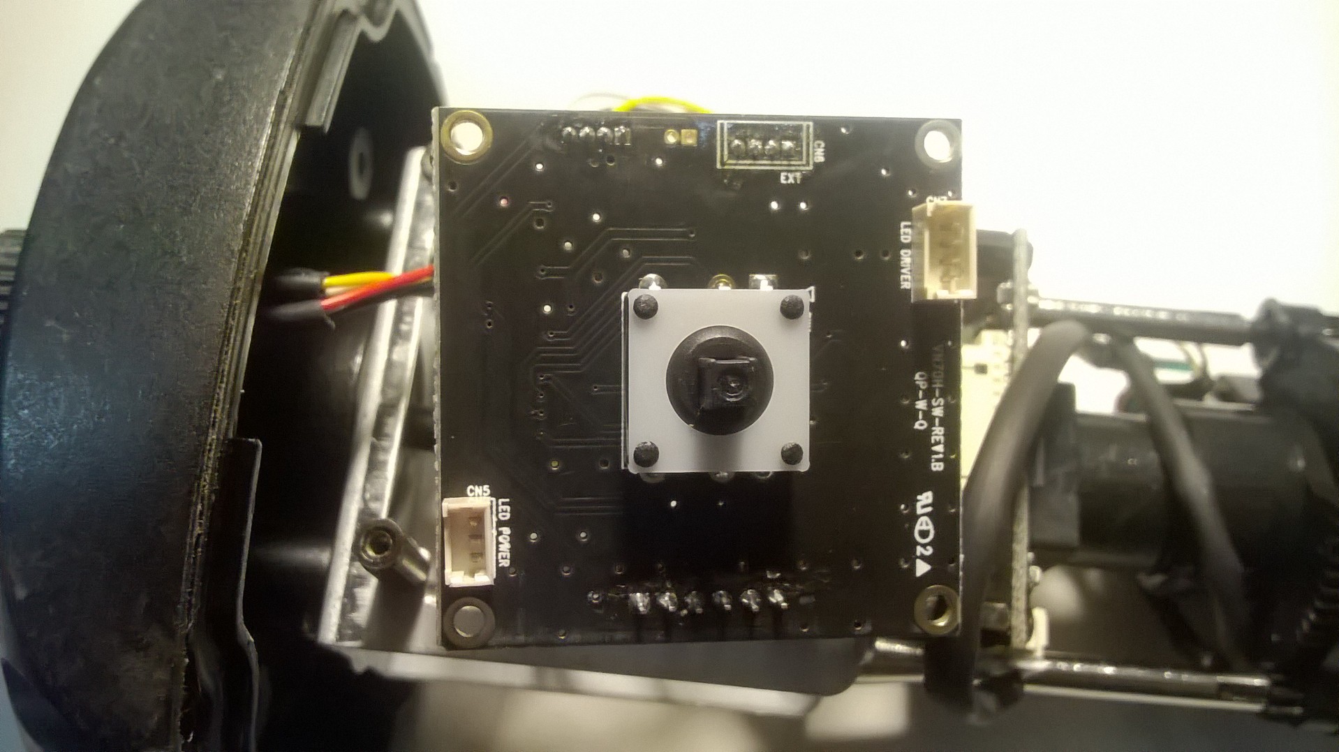

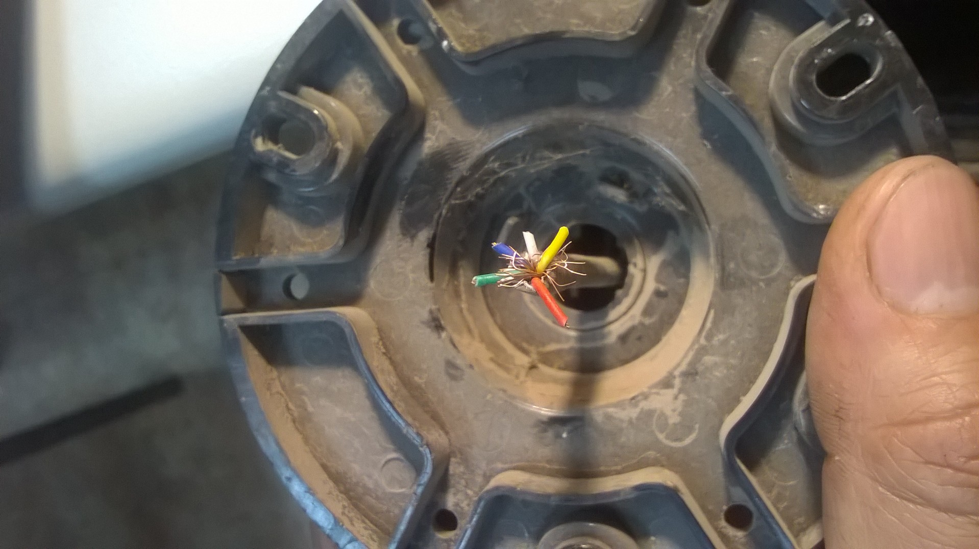

Добрый день.
Уважаемые знатоки, прошу помощи, кто сталкивался, необходима информация по правильному подключению камеры vn70iieh-hvfa12ir, по наследству остались только торчащие провода. Не хотелось бы спалить камеру не верно подключив. Подскажите кто куда?
Заранее спасибо. Фото прилагаю.

Re: Помогите подключить камеру vn70iieh-hvfa12ir
Фото платы с проводами в студию.

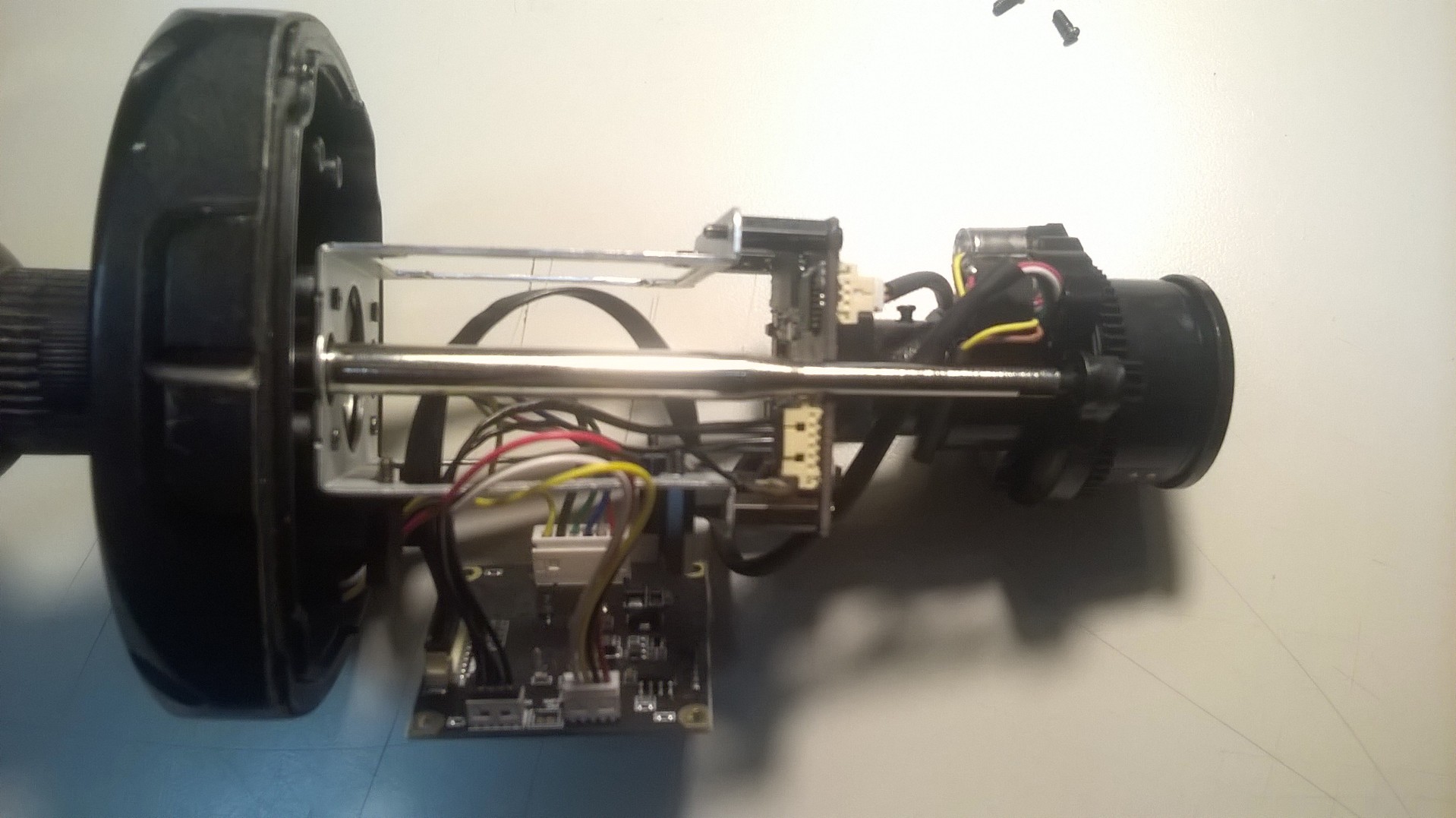

Красный, черный, желтый на дальней колодке прозвонить - должны быть + красный, - черный, видео - желтый. Дальше плохо видно но скорее всего это RS485 синий, зеленый, белый. Белый возможно общий, можно проверить прозвонив его с черным. На ваших фото плохо видно - красный, черный, желтый идут на две разных колодки с одного кабели или это отдельные.
провода с маленькой колодки идут от разъема RS
провода с большой колодки идут на обрезанный выход
Значит их и проверяйте. Как я написал выше так и должно быть. Для того чтобы убедится, что черный это "-" необходимо прозвонить его на корпусе платы. Дальше дело техники цепляете 12 вольт и наблюдаете. Надеюсь она у вас 12 вольт .Andrey21rus писал(а):провода с большой колодки идут на обрезанный выход
принял, большое спасибо. 12 вольт.
