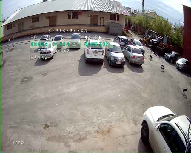

Управление в плоть до переключения режимов работы камеры в OSD Menu. Вот пример . По мимо того есть CVBS, CVI, TVI. И на сегодняшний день - после того как заводы стали делать гибриды, Hik и DAHUA других известных брендов стали пересматривать свою политику монополизации в плане ВН и тоже следом начали изучать этот рынок. Безысходность которая диктуется рынком и которую, как бы они этого не хотели, приходится принимать как должное - иначе крах, падение, история. Диктат рынка подтверждается выходом "бюджетных" моделей - Hiwatch и т.д.kROOT писал(а):Странно все это, ограничения рега касаются кодирование для записи и передачи по сети, на экран должно выводится без перекодирования. А чтобы еще и на камере менять кадры, с таким даже не встречался, но с аналогом стараюсь не работать, так что утверждать не буду.
Re: Камера FE-IB4.0AHD/30M
Это пример чего? Насколько я понимаю, это скрин - с dvr?AlienP666 писал(а):Управление в плоть до переключения режимов работы камеры в OSD Menu. Вот пример

Tюрин ВВ писал(а):Это пример чего? Насколько я понимаю, это скрин - с dvr?AlienP666 писал(а):Управление в плоть до переключения режимов работы камеры в OSD Menu. Вот пример
Еще раз прошу - озвучить конкретную модель камеры у которой можно менять фпс не только 25 на 30, но и понижать до 15.

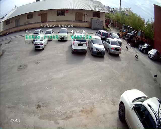

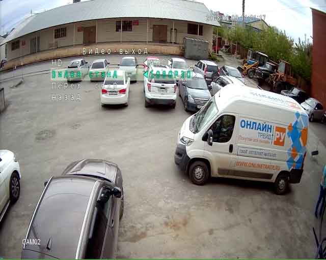

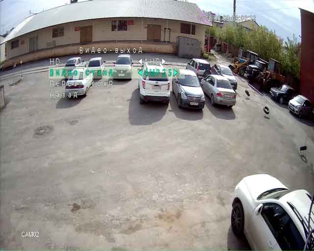

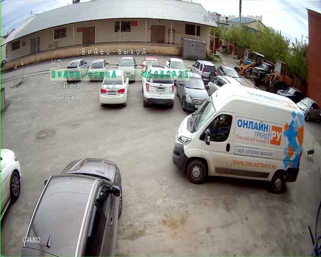

Этого вы не дождетесь. Зря я убил два месяца на это ? Позже она конечно появится в продаже, но пока это секрет . Мало того она может еще круче . Вот пример с нее же. Еще она может быть 5Мп , но я решил убрать этот режим. Уж очень все приплюснутые.

"Может" круче чего? Все что я в данный момент вижу на вашем статичном фото - так это 1080 строчек во всех вариантах фпс.AlienP666 писал(а):Мало того она может еще круче . Вот пример с нее же.
Ну а поскольку "могущество" это "секрет":
- Ну может тогда видеоролик, и не 5-мр, а хотя бы всего 4-мр, но при 25 к/с в студию какого-либо облака представите!!!
Вот там посмотрим, - чего она на самом деле может, а чего не может и ни при каких обстоятельствах.
