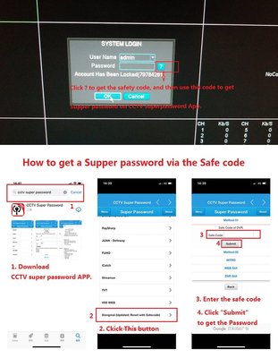

обственно был приобретён САБЖ, работал недолго, но счастливо, целый месяц, потом впал в кому, просит обратится к инженерам
как побороть?

Для проформы, фото с монитора, фото платы, дамп с флеша!
Обычно стереть область конфига (можно узнать из загрузчика (область переменных) и немного посчитать: сложить килобайты областей и умножить на 1024, что вычислить начало области и сколько!
Далее средствами загрузчика или в дампе на программаторе зачистить!
Будет как новенький!
Отключить и контролировать интернет!

я, кстати, заметил в настройках установленную какую то галочку про режим обслуживания, похоже он теперь его и хочет :crazy:
Re: Регистратор Model Number: BES-N6708F5 инженерный режим
Сообщение AlienP666 » 25 июн 2018, 07:01
UT4UIW писал(а):я, кстати, заметил в настройках установленную какую то галочку про режим обслуживания, похоже он теперь его и хочет :crazy:
Есть такой пункт меню в нем можно включить как раз этот пресловутый режим. Разблокировать просто так не получится.

Решение от китайской службы поддержки сработало :P
