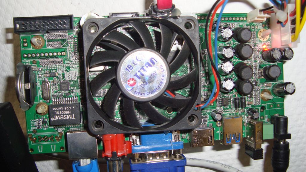

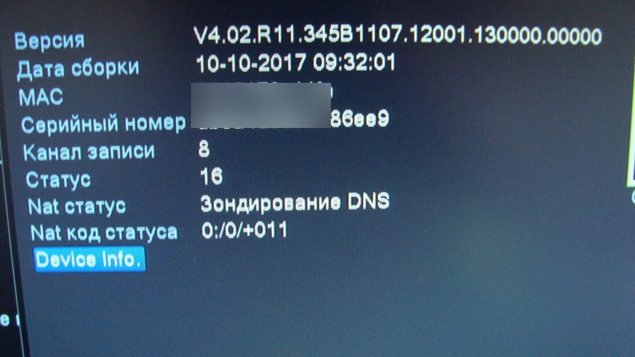

Фото регистратора, меню и версии прошивки.Allpeno писал(а):Зашел в пункт "обновления" а там онлайн нету! Во как... Ни у кого не попадалось такой темы?
Re: nvr n7932F hi3535 помогите найти прошивку
AlienP666 писал(а):Фото регистратора, меню и версии прошивки.Allpeno писал(а):Зашел в пункт "обновления" а там онлайн нету! Во как... Ни у кого не попадалось такой темы?

Вы прошились скорее всего прошивкой General только она дает возможность автоматического обновления и обновления онлайн.Allpeno писал(а):За то автообновление появилось и менюшка стандартная!
