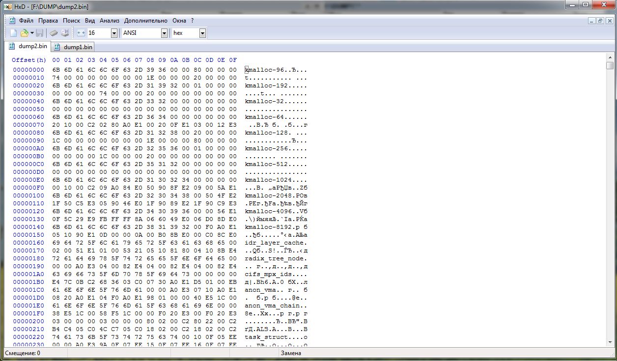

Висит без движения вот это :
xmtech # tftp 0x82000000 dump.bin 0x800000
Hisilicon ETH net controler
MAC: 00-12-17-19-2D-CA
eth0 : phy status change : LINK=UP : DUPLEX=FULL : SPEED=100M
TFTP to server 192.168.1.1; our IP address is 192.168.1.10
Upload Filename 'dump.bin'.
Upload from address: 0x82000000, 8.000 MB to be send ...
Uploading: *
tftp запущен
Minich13

В чем разница ?

да скорее всего tftp просто не разрешает загрузку файлов - слил у себя без проблем фулл дамп:
Код: Выделить всё
hisilicon # sip 192.168.10.201;lip 192.168.10.202;sf probe 0;sf read 0x82000000 0x0 0x1000000;tftp 0x82000000 dump.bin 0x1000000;
Set server ip address success!
Now server ip addr: 192.168.10.201
Set local address success!
Now local ip addr: 192.168.10.202
16384 KiB hi_sfc at 0:0 is now current device
MAC:   00-12-16-D4-29-E9
UP_PORT : phy status change : LINK=UP : DUPLEX=FULL : SPEED=100M
TFTP to server 192.168.10.201; our IP address is 192.168.10.202
Upload from address: 0x82000000, 16.000 MB to be send ...
Uploading: #    [ Connected ]
################################        [ 2.888 MB]
################################        [ 5.752 MB]
################################        [ 8.616 MB]
################################        [11.480 MB]
################################        [14.344 MB]
         16.000 MB upload ok.
hisilicon #
А обратно залить такой командой:
Код: Выделить всё
sip 192.168.10.201;lip 192.168.10.202;sf probe 0;mw.b 0x82000000 0xFF 0x1000000;tftp 0x82000000 dump.bin;sf write 0x82000000 0x0 0x1000000;
Звездочка значит что с вашим tftpd - что-то не так, если есть логи надо смотреть их.

Прервать команду и повторить, такое бывает иногда!

Minich13
Сообщения: 41
Зарегистрирован: 15 ноя 2017, 15:14
Re: Подскажите как правильно работает команда TFTP
Сообщение Minich13 » 13 фев 2018, 17:34
Опять вопрос?
Дамп сделанный командой - tftp 0x82000000 dump.bin 0x800000 оличается от дампа сделанного через - sip 192.168.1.107;lip 192.168.1.10;sf probe 0;sf read 0x82000000 0x0 0x800000;tftp 0x82000000 dump.bin 0x800000 . Так как правильно ?
