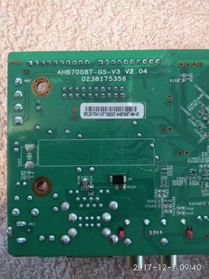

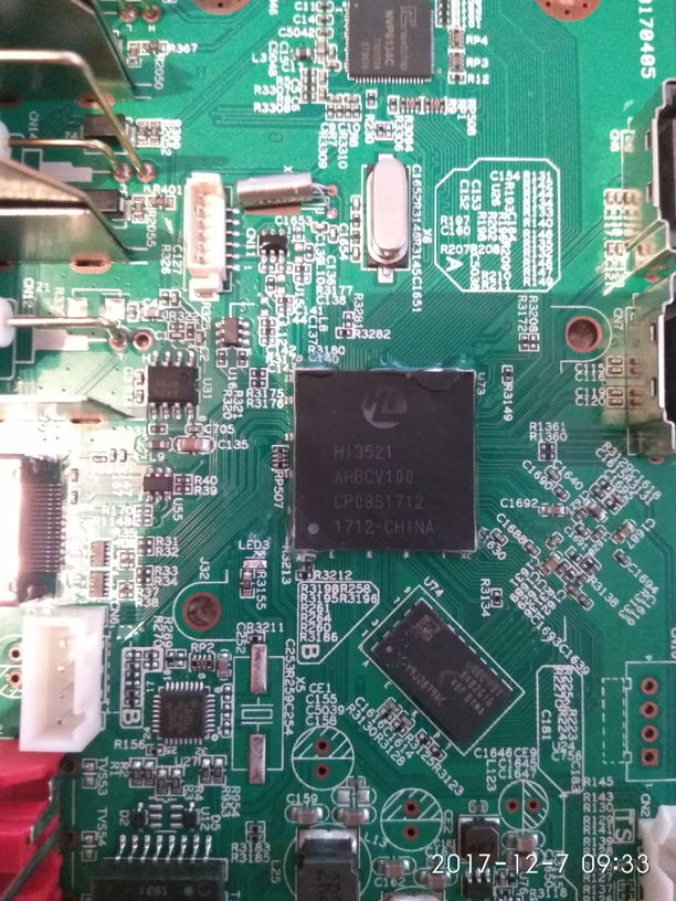

Видеорегистратор XM, на плате AHB7008T MH V3, чип HI3521. После самопроизвольной перезагрузки синий экран с замочками и при входе в меню сообщение " в процессе обслуживания, соединить с инженеров".
Web интерфейс грузится но пароль админа не принимает.
СМS видит в сети но не соединяется.
Telnet закрыт.
Предпринятые действия:
Вытягивал батарейку, дата даже не сбилась.
Генераторы паролей на дату дают пароли, но пароль не подходит.
Скачанная прошивка с сайта https://pan.sohu.net/f/NjUzOTUsZHFreHE.htm в формате .bin, для обновления через штатное меню.
Вопрос: как выйти из инженерного режима с помощью USB носителя?

через терминал затереть конфиг

Хорошо, а подробнее как это сделать можете подсказать?

каким инструментом будете работать: программатор или TTL-USB адаптер?

К сожалению данных инструментов на руках нет, поэтому ищу решение через USB носитель.

Тогда вам нужен update.img, сгенерированный для вашей модели, который затрёт конфиг.

Как его сгенерировать?

.bin файл распаковал, внутри образы прошивки, что нужно править что бы прошить? Чем из под windows можно распаковать .img?

Ничем, там нет файлов, которые вам помогут

Так что делать?

Не знаю, я не умею делать update.img
Можете попробовать https://ufile.io/r697w

Спасибо большое. Всё работает :beer: .
