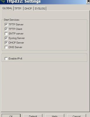

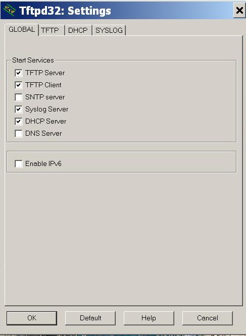

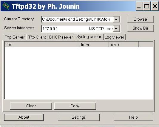

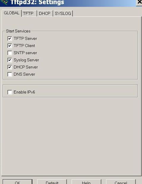

Ух, ты! Какие комбайны в виндовсе! Я впечатлён. И сислог, и дэхацэпэ, и краткий сетевой, и бинд, и клиент, и сервер.... Д-а-а, уж.. Кто-то в виндовсе знает толк в извращениях, называя всё это tftpd32.
Вам нужен сервер для протокола tftp. Остальное вам не надо. Поэтому в этом комбайне надо настроить tftp-сервер. Для чего указать адрес на котором будет отвечать этот сервер и каталог, откуда/куда будут браться/поподать файлы. Всё остальное - до лампочки, а потому без галочки ))

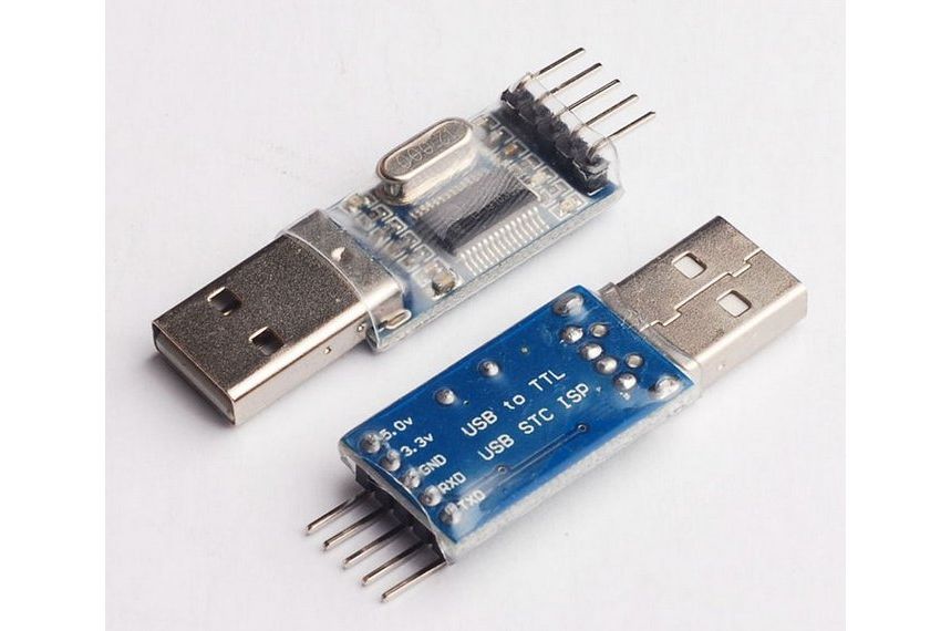

По поводу UART. Ваш UART классический? Это com? Или уже на каком-то другом уровне? Кто о чём несёт, когда печатает uart.

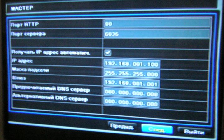

При сканировании регистратора есть такие параметры в менюшке

Это здесь? По поводу UART - USB-TTL PL2303ipb писал(а): Вам нужен сервер для протокола tftp.

А вот с этими параметрами в менюшке, со скрина, надо определиться. Либо вы сами желаете адрес указать, либо где-то и какое-то устройство играет роль сервера адресации. Сложно понять гуй от братьев-китайцев. Что означает ваша картинка - это для здорового ума из северных стран не осилить. Толи эти адреса вы уже получили по DHCP, раз уж галочка включена, толи пилювать ваш регистратор хотел на те числа и получает адрес только от сервера адресации... Я предлагаю галочку снять, ибо она - сплошное недоразумение и вносит неясность. Пропечатать статическую адресацию и на сервере tftp, и на клиенте (регистраторе).

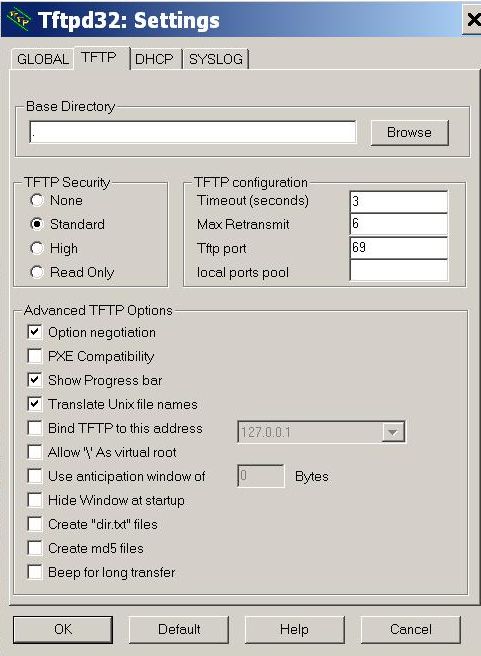

TFTP-сервер лучше "забиндить" на конкретный адрес в сети. Разумеется, в той же, что и клиент (регистратор).
USB-TTL PL2303 - это какое-то устройство. Вы мне лучше скажите по питанию что? три или пять, или вообще нет? - это хоть какой-то маячок.

Кроме "галочку снять и пропечатаь" я ничего не понял. Подробнее можно - что, где, какие буквы, цифры. Все, что вы мне написали, мне ни о чем не говорит.ipb писал(а): Я предлагаю галочку снять, ибо она - сплошное недоразумение и вносит неясность. Пропечатать статическую адресацию и на сервере tftp, и на клиенте (регистраторе).

Это адаптер. У него есть два питания 3.3 и 5 вольт. Питание я не подключаю, только три провода - общий tx rx. Если подключается к USB то питание идет от-туда.ipb писал(а):

В окне, в гуе регистратора, в настройках сети, снять галку с DHCP. Пропечатать что-нибудь вроде того, что у вас там уже, но в третьем октете (число после второй точки, перед третьей) указать экзотику не больше 255. Чтоб не нарваться. Я так понял, что либо ваш регистратор вовсе в сетях не бывал, либо вы не в курсе про имеющиеся в вашем окружении локальные сети. Ну, поставьте 274, на авось. ))
будет 192.168.274.197 , например. Маска - 255.255.255.0 (она же 24), шлюз не важен, но из той же сети, пусть будет 192.168.274.219. Если не нравится - сами придумайте. На сервере адрес в настройках сетевого интерфейса к регистратору тоже - 192.168.274.175/24, gw - 192.168.274.219. Bind на интерфейс 192.168.274.175 в утилите tftpd32. После физического соединения пингуйте с регистратора на комп., и в обратную сторону. Эхо-ответы должны быть. Виндовс, кажись, по умолчанию отключает ответы, толи на фаерволе, толи в настройках сетевого интерфейса (зависит от версии виндовса, похоже). Так что эхо-ответы на попингатор надо включить. Или не заморачиваться, перегрузить регистратор и прервав загрузку войти в меню u-boot, где воспользоваться услугами клиента tftp, там он есть, и он будет передавать данные с вашего регистратора в ваш комп. по сети, когда вы этой функции укажете куда и что.

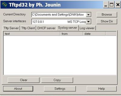

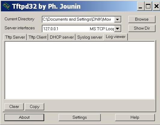

Последний ваш скрин: "Bind interface..." - это и есть "на какой интерфейс "биндить"", суть на каком интерфейсе этот сервер будет "слушать".

На сервере адрес к регистратору - это в компе? По- подробней.ipb писал(а): На сервере адрес в настройках сетевого интерфейса к регистратору тоже - 192.168.274.175/24, gw - 192.168.274.219. Bind на интерфейс 192.168.274.175 в утилите tftpd32.
В этом окне надо что-то писать?
