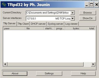

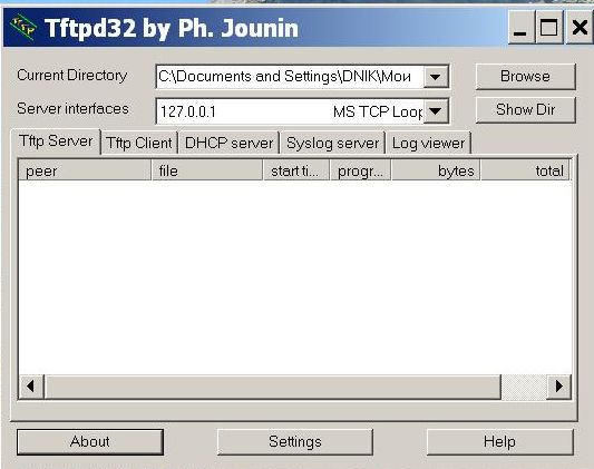

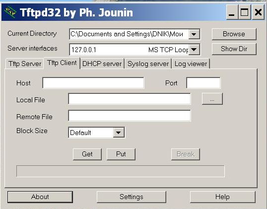

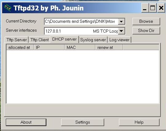

Подключил UART, загрузил Tftpd32. Сделал скрины всех окон. Если можно, по номерам скринов, что, где нужно написать или поставить галку....
Нумерация получилась наоборот.
