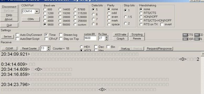

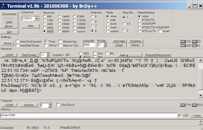

Подключил. С начало была сплошная абракадабра. После нескольких перезагрузок пошли цифры с квадратиками. Что нужно включить чтобы посмотреть или скопировать

выставьте скорость 115200Dnik писал(а):Подключил. С начало была сплошная абракадабра. После нескольких перезагрузок пошли цифры с квадратиками. Что нужно включить чтобы посмотреть или скопировать
Re: TDVR-1104 На мониторе только заставка
Выставил, то же самое, только больше скоростьfobos писал(а): выставьте скорость 115200
data bits 8
что у вас за настройки... любая адекватная программа сразу имеет нормальные установки
Вот я и пытаюсь узнать, как запустить эту программу. Установил 8 - абракадабра
Скиньте пожалуйста название или ссылку на адекватную программу
Боже... вам же сказали , скорость 115200....
