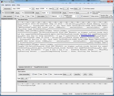

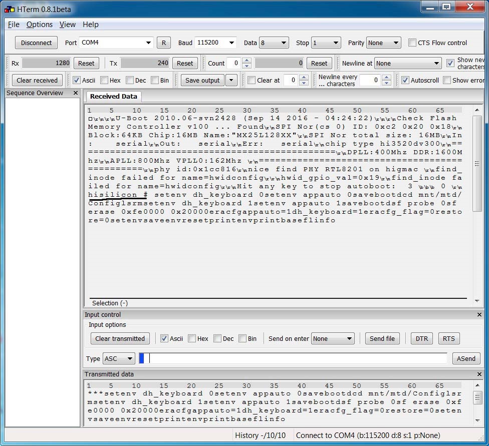

не получается сбросить забытый пароль на аналогичном DVR, регистратор - DHI-XVR4108C ,
на команду eracfg ни какой реакции, может из-за другого U-Boot или есть какой-то порядок команд ?
UART в регистраторе также не распаян - разъем J9, порядок контактов другой - квадратный +5, затем GND и TX, RX
Вот что пишет при загрузке:
U-Boot 2010.06-svn2428 (Sep 14 2016 - 04:24:22) Check Flash Memory Controller v100 ... Found SPI Nor(cs 0) ID: 0xc2 0x20 0x18 Block:64KB Chip:16MB Name:"MX25L128XX" SPI Nor total size: 16MB In: serial Out: serial Err: serial chip type hi3520dv300 = DPLL:400Mhz DDR:1600Mhz APLL:800Mhz VPLL0:162Mhz = phy id:0x1cc816 nice find PHY RTL8201 on higmac find_inode failed for name=hwidconfig hwid_gpio_val=0x19 find_inode failed for name=hwidconfig
после появления
Hit any key to stop autoboot:
и послав ему *** и энтер , загрузка останавливается на hisilicon #
посылаю ему команду eracfg, никакой реакции, добавив #, эффект тот же
Подождав примерно с минуту DVR начинает загрузку сначала, скрин работы приложил
( в Ncom и Putty не читаемые символы, в этом терминале нормальные( при необходимости могу на программаторе снять дамп))
Может для этого DVR команда eracfg должна быть с какими-то параметрами или попробовать какие-то другие команды ?

Возможно, бывает и такое, но пруфы показать надо, что там и как в терминале!
к сожалению показывать особо нечего, реакции DVR и ответов никаких,
после отправки *** и остановки загрузки на приглашении hisilicon # дальше набирал команды,
внизу видно что отправлял, вверху видно что DVR получал, но ни на одну команду DVR так и не ответил

Вы мазохизмом занимаетесь в таком терминале... может поставите нормальную программу или эту приведете в человеческий вид? Очень неудобно в этой каше угадывать где у вас переход строки .

dede натолкнул на мысль о проблемах с терминалом и действительно оказалась проблема в настройках,
команды что слал хоть и отображались как отправленные но к регистратору не доходили,
( почему воспользовался этим HTerm описал выше)
Вообщем послав затем правильную команду
eracfg
DVR ответил
erase offset:0xf80000,size:0x80000
connect frondboard!
resetting ...
и при загрузке появилось стандартное приглашение установить пароль и пройти помощник...
Спасибо топикстартеру за инструкцию и всем кто отвечал
