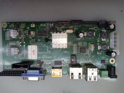

Добрый день Друзья
Помогите принесли такое чудо включается отображает экран
но ни одна камера не подключается
Кто сталкивался с таким подскажите где копать ? питание или ещё гдето ?
Ни одна камера не подключается все 16 входов

Начать надо с поиска RS232 и просмотра его логов если они есть. Также проверить питание декодеров: отклеить радиаторы с декодеров, посмотреть тип, поискать даташит, посмотреть куда оно должно приходить и есть ли оно там.
В теории: статикой выбило какой-то декодер и он просаживает питание и жутко греется.

Да его можно починить если только где-то стабилизатор сдох, а декодеры заказать и поменять сложнее и дороже - это если они входы у проца не спалили. Конечно как вариант прошивка глюканула, но это 1%

Проверил по стабам напряжение 3,3 в 5в и 9в ( странно 9 в ??)

раз схемы нет - надо сравнивать с рабочим. Там 12в может быть - для жесткого диска, но питается он от 12в поэтому вряд ли будет стаб на 12в. скорее всего этот стаб выбило и он стал 9в гнать.

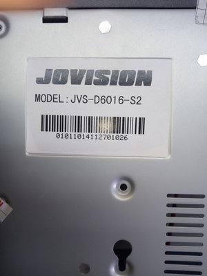

На фото нет варианта с собранным задником, а так непонятно NVR это или DVR!
Если потухли все камеры, то почему бы не преположить, что что-то с сетью что-то случилось, как с настройками, так и физически если это NVR?
Если это DVR и к черному шлейфу подключается разъем на внешнюю планку разъемов, то значит регистратор себя как будто нет физического сигнала!

Линейники возле АЦП в первую очередь смотреть. 9В это где, на разъеме диска?

Питание на Диске 12в ( там всёнорм)

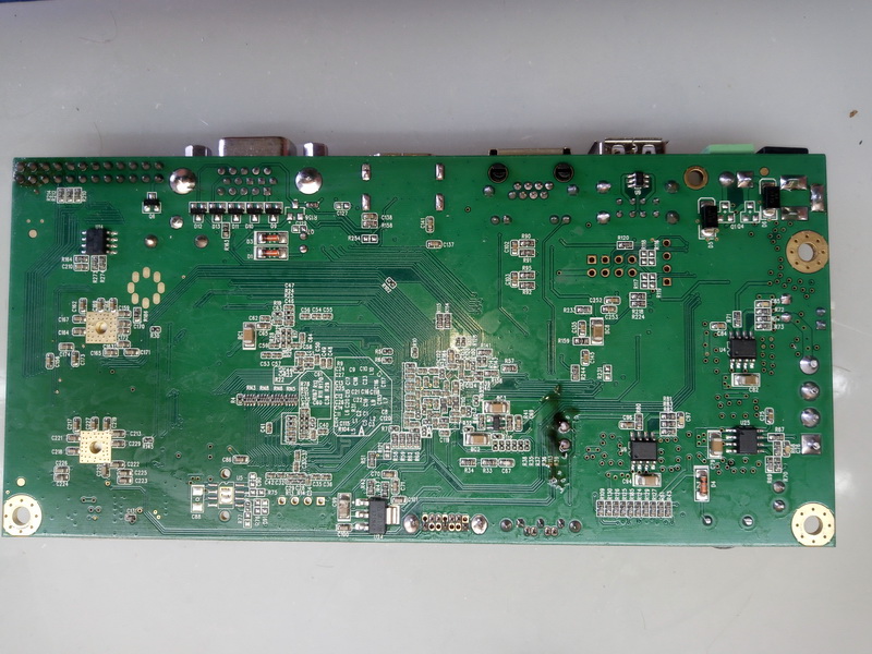

Схема видио RN6318A ( так по даташиту и не нашёл) на кокой ноге питание ?
Осталась для меня загадкой схема RT9059 ?

Остальны фото сдесь
https://ru.files.fm/u/yw8sy966

Вокруг U17 померяй напругу на конденсаторах

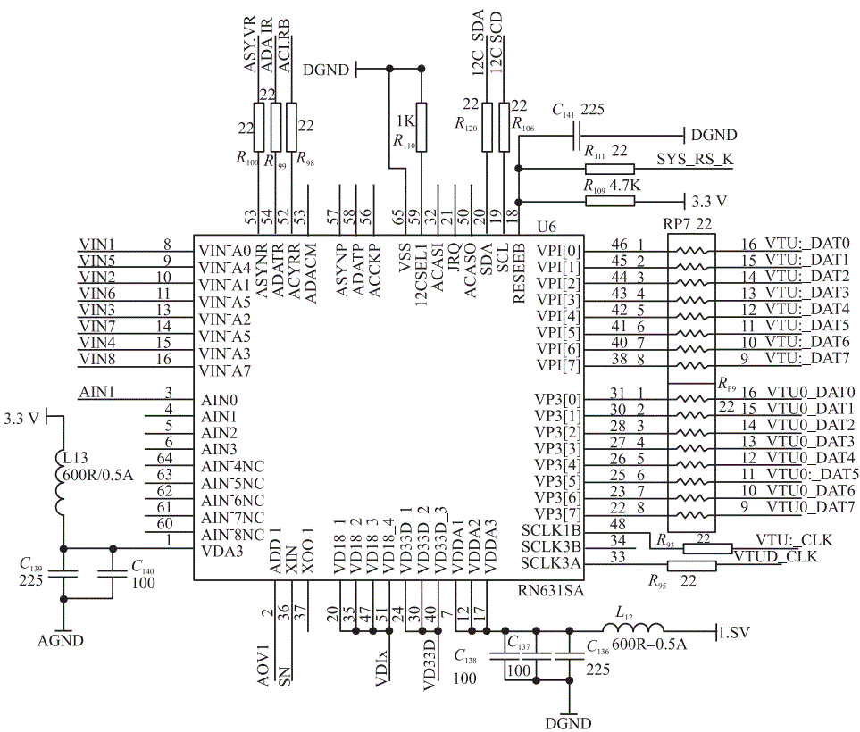

Вложение:
RN6318A.gif [ 81.92 КБ | Просмотров: 868 ]
Видно что питается двумя напряжениями 1.8 В и 3.3 В
Если что спрашивай тут http://www.richnex.com/R030202RN6318Adetail.html
