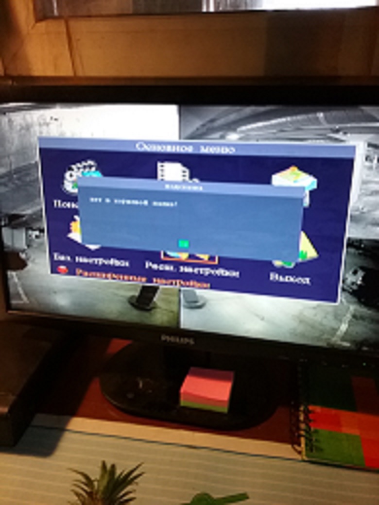

После просадки напряжения не могу настроить видеорегистратор h.264 digital video recorder.
Пишет на все попытки войти в меню ( кроме "видеонаблюдение"): ответ всегда один:" НЕТ В КОРНЕВОЙ ПАПКЕ"

фото интерфейса и самого сообщения надо сделать, чтобы понять с чем имеем дело.

Фото интерфейса бы для начала.

После открытия меню и попытки открыть любую папку- " расширенные настройки", " базовые настройки" и т.д. высвечивается табло " НЕТ В КОРНЕВОЙ ПАПКЕ".
