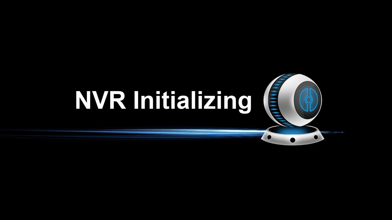

Конфиг почистил по указанным аресам : 01D00000h-01FFFFFh и перезалил, в результате при загрузке пропал логотип.
и аппарат также циклически перегружается.

0x000001e00000-0x000001f00000 : "config" -почистил здесь перезалил
0x000001f00000-0x000002000000 : "logo"
Теперь логотип появился,но также идет циклическая перезагрузка:

01D00000h-1EFFFFFFh - это конфигурация
01F00000h-1FFFFFFFh - лого в jpg
Внутри конфигурации есть ряд файлов, возможно важаных, с серийником и пр.
После старта стоит снять дамп конфига, чтобы сравнить.

Точно такой логотип. Почистил раздел 0x000001d00000-0x000001e00000 : "data" остальное от оригинаьного дампа оставил как есть и аппарат завелся, сохранились все настройки nvr. Обновить не решаюсь пусть так поработает.VirtualLink писал(а):Прошу прощения, проглядел.

Сравнил два дампа родной и после обновления с флешки обнаружил там смещение разделов, наверное поэтому постоянно перегружался после обновления. Теперь начинаю понимать как происходит процесс загрузки. Я потерял уже счет сколько раз снимал флешку , наконец все получилось
Большое спасибо всем за оказанную помощь!
