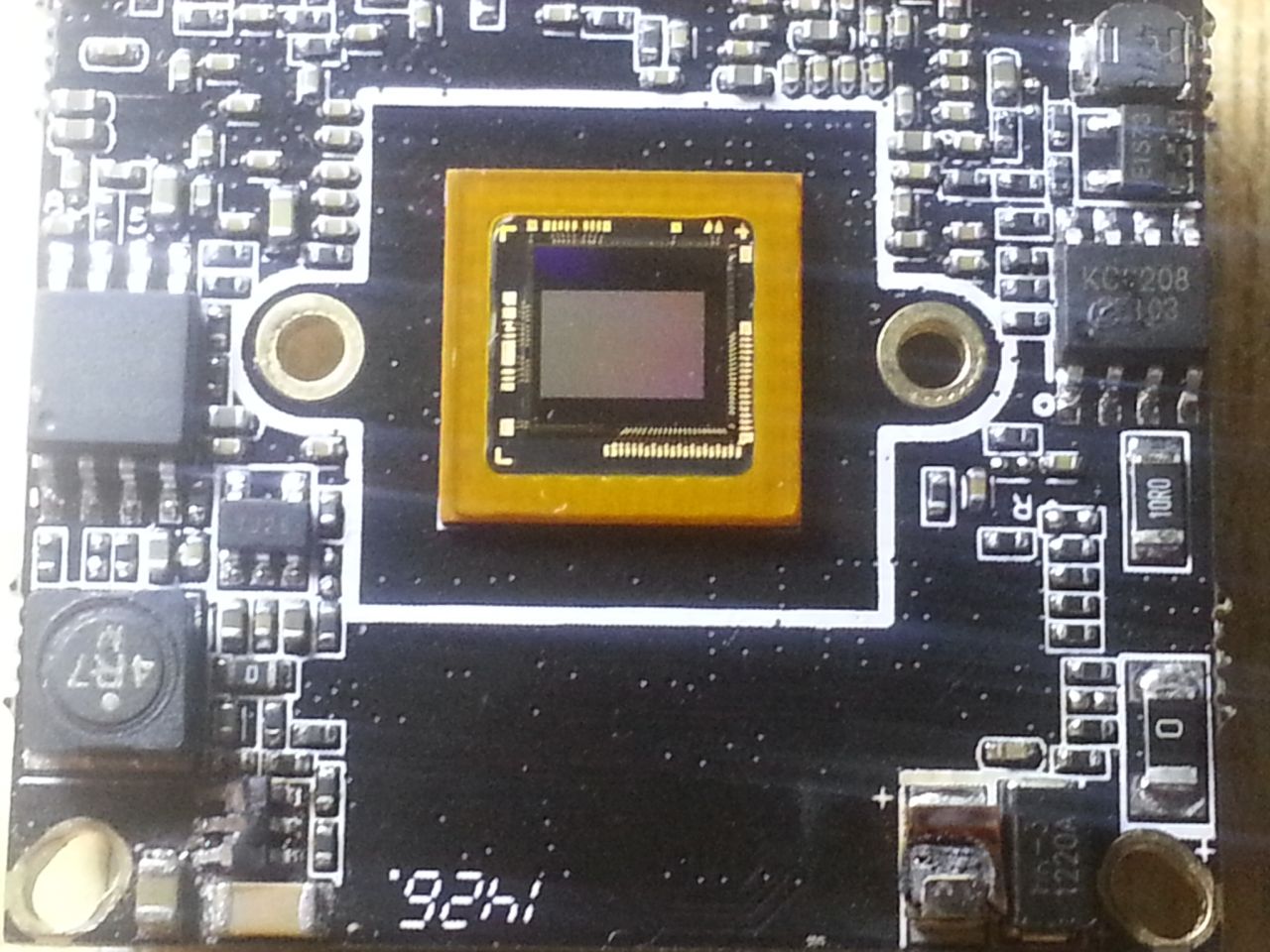

Китайская ip камера , опознать шим

Слишком скудные данные
Re: Китайская ip камера , опознать шим
Есть еще надпись на плате : 5013-CF/5020-FF 20140504.
CPU HI3516 RBCV 100, SPI 25Q64B
Больше никаких надписей нет.
китайцы очень любят SY8009B, везде ее суют. А так очень помогает табличка http://remont-aud.net/dc_dc/" onclick="window.open(this.href);return false;
Спасибо за подсказку! Буду искать аналог по таблице, SY8009B в продаже нет, своя микруха при снятии рассыпалась, прозвонил контакты короткого по питанию нет, поставлю аналог.

По шиму который сгорел у вас, это DC-DC, маркировка ADJE (sot23-6) даташит вот http://www.monolithicpower.com/pub/medi ... 2_r0.9.pdf" onclick="window.open(this.href);return false;
