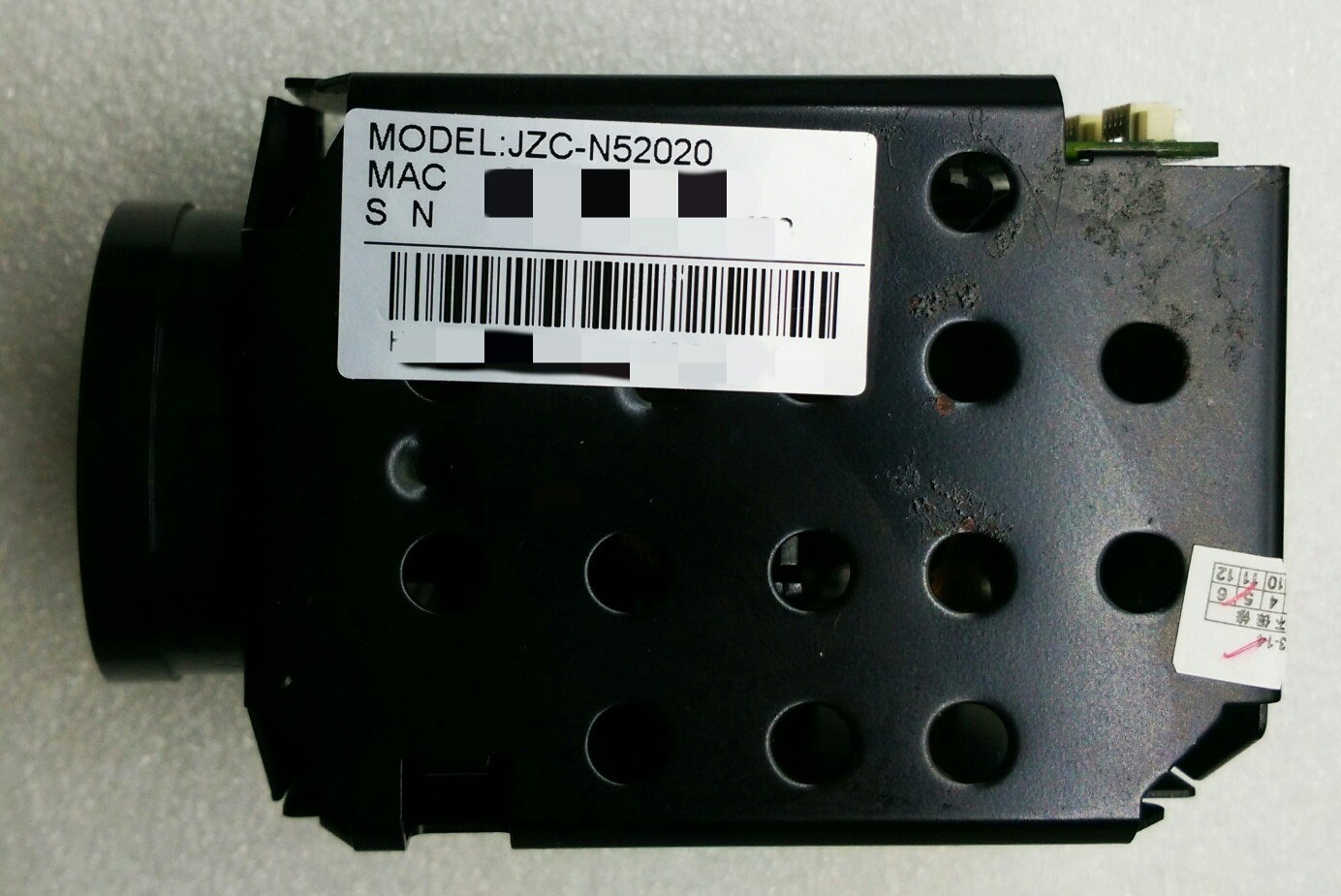

Всем привет, имеется такой пациент - NOVIcam NP220 (ver.343), по сути внутри модуль от XM (JZC-N52020)
Вложение:
N4.jpg [ 185.43 КБ | Просмотров: 1442 ]
Дефект- пропало изображение, доступ через вебморду есть. При диагностике выявилось что полностью закрыта диафрагма, потому и нет изображения (сама матрица исправна, изображение есть). Автофокус и зум так же не работают.

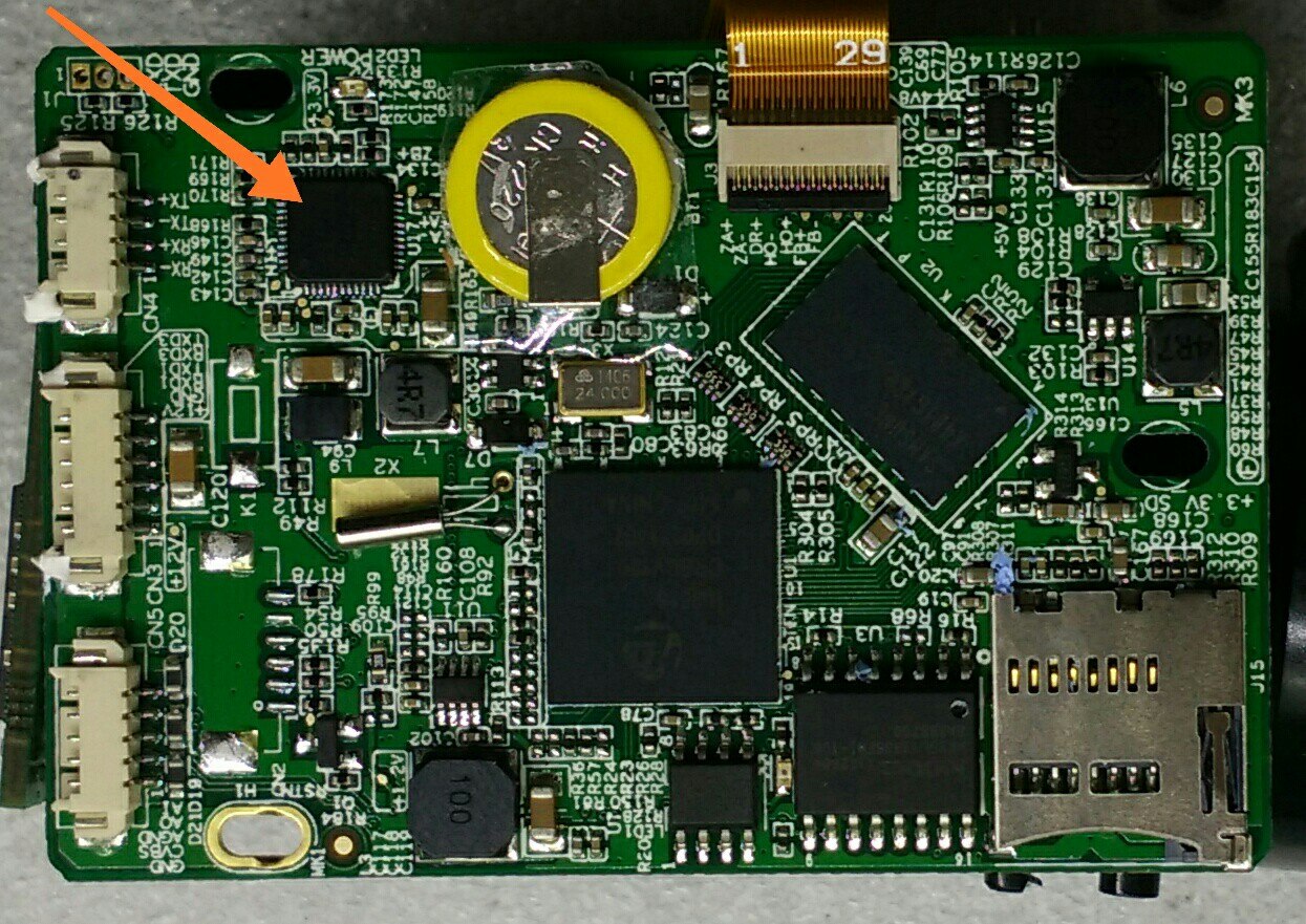

На борту имеется 2 платы соединенных шлейфом. Плата сетевого модуля, на ней так же живет микросхема драйвер линз (AN41908A), управляющая моторами автофокуса и прочим (отмечана стрелкой)

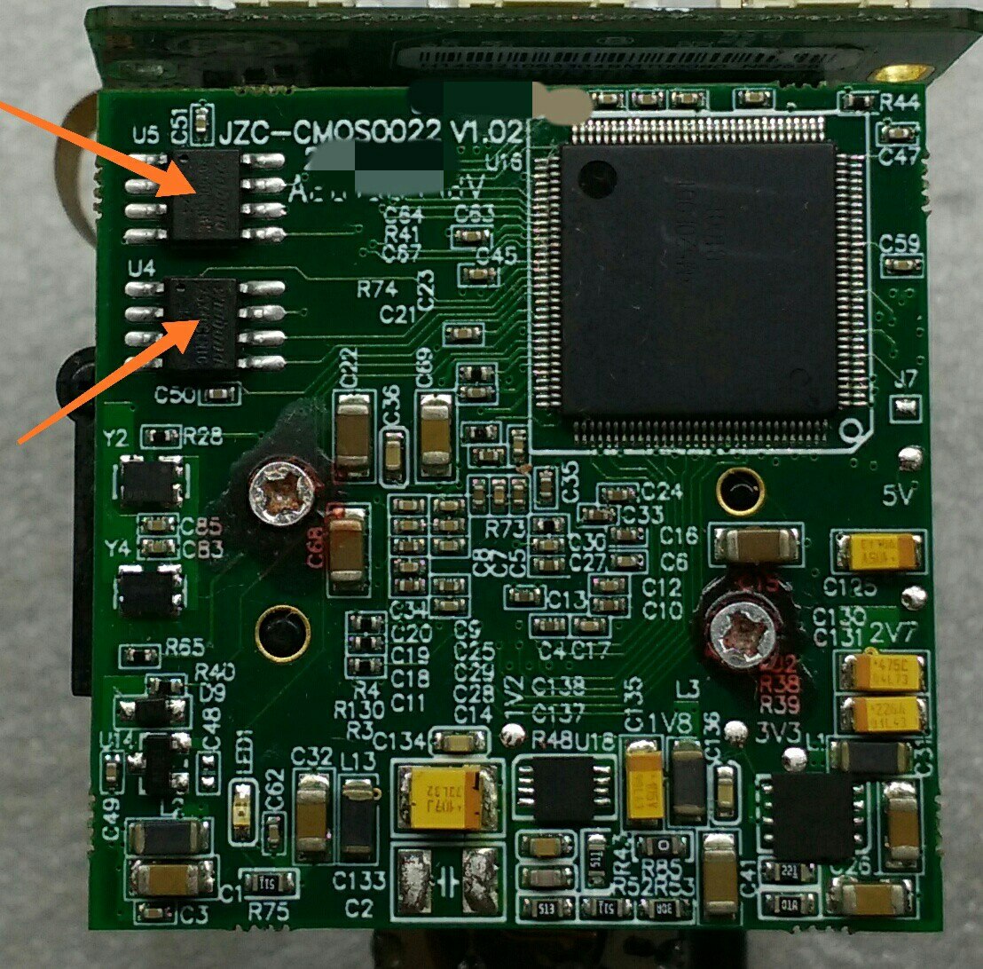

И плата матрицы, на ней чип от XM (XM520F001) и два чипа флеш памяти (25x40CLN) отмечены стрелками.

Питание аналоговой и цифровой части микросхемы драйвера линз в порядке, управляется она по шине SPI. Но на линиях управления - CS, MOSI, MISO движений нет, клоков тоже нет. Линии на землю не засажены, сопротивление около мегаома. Управляться она должна похоже чипом XM со второй платы.
Флешка U5 с платы матрицы похоже отвечает за видеообработку, чтение с нее идет постоянно. А вот по флехе U4 (которая похоже и должна содержать константы для управления автофокусом) ситуация другая, выставляется CS, читается, похоже что 1 байт, и активность на флешке прекращается. В её прошивке первым байтом идут нули, потом FF, что-то полезное из кода только в середине. Нет подобной камеры для сравнения, потому ситуация не понятна. По хорошему бы разобраться в целостности прошивки U4.
Если у кого есть подобный агрегат, или имеется опыт с таким дефектом - буду признателен за помощь.
