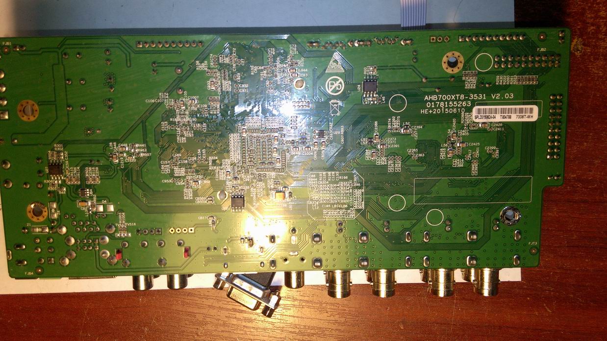

AHB700XT8-3531 V2.03
Re: AHB700XT8-3531 V2.03
USB не видит, можно ли этот файл залить по TFTP?
Можно ли update влить через tftp?
Флешка должна быть не больше 4Gb в формате FAT32 и отформатирована без галочки "быстрое форматирование".aswla писал(а):USB не видит, можно ли этот файл залить по TFTP?
Через TFTP залить можно, но нужен UART.
