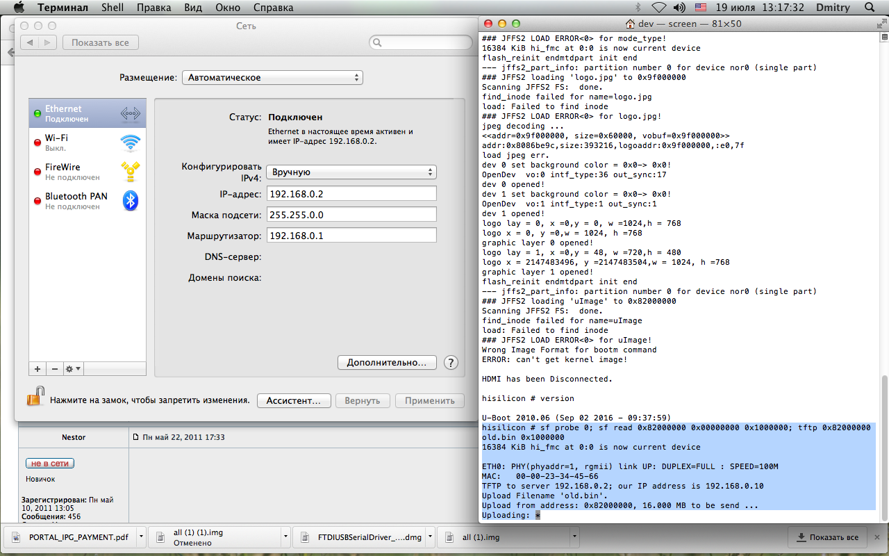

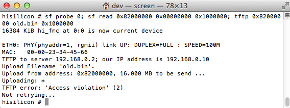

Если вы хотите увидеть, какое либо обозначение и маркировку, то там ничего нет....AlienP666 писал(а):Регистратор с обратной стороны сфоткайте.des писал(а):Не умею. Читал форум, но не понял с адресами. Смотрел даташит на флеху, но тоже не понял))M - 16. писал(а):Дамп нужно забэкапить перед экспериментами. Может, в нём подсказки найдутся какие-нибудь.
Может у кого получится распаковать файл all.img. Может внутри него есть ответ, что у меня за плата, и можно ли взять прошивку от ХМ..
