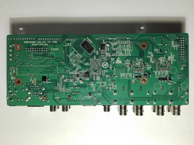

Имеется китайский регистратор на базе платы от XM AHB7008T-MH-V3 (AHB7008T-GS-V3 v2.03B). Плата в составе регистратора от Defeway D3108H с Ali. По началу все было нормально. Но не удавалось никак настроить запись по движению. Перепробовал все возможные настройки и их комбинации. Запись по движению срабатывала только при старте регистратора. Потом она благополучно глохла.
Решил попробовать перепрошить на последнюю прошивку от XM (00000140) для данной платы (http://kss.ksyun.com/xmcfs/jsUploadTest ... -MH-V2.zip) (прошивка на конце с UL). Прошивка прошла успешно. Но запись по движению так и не заработала. Тогда я попробовал прошивку с сайта регистратора (https://drive.google.com/file/d/1Z6aD64 ... 5l03v/view). Ею прошить не удалось. Она оказалась битой (переименовал в zip и она не распаковывается). Тогда я прошил прошивкой General_General_AHB7008T-MH-V2_V4.02.R11.7601.Nat.OnvifC.20171206.bin (без UL на конце) отсюда http://www.cctvsp.ru/articles/firmware-update . Запись по движению также не работает.
После этих манипуляций я обратил внимание на не совсем корректную работу видеорежимов. В режиме TVI изображение стало сильно рябить, в режиме CVI изображение смещено влево и периодически подергивается. Я не знаю были ли эти артефакты в работе до начала попыток перепрошивания.
Что можно и нужно сделать, чтобы восстановить нормальную работу регистратора? Спасибо!

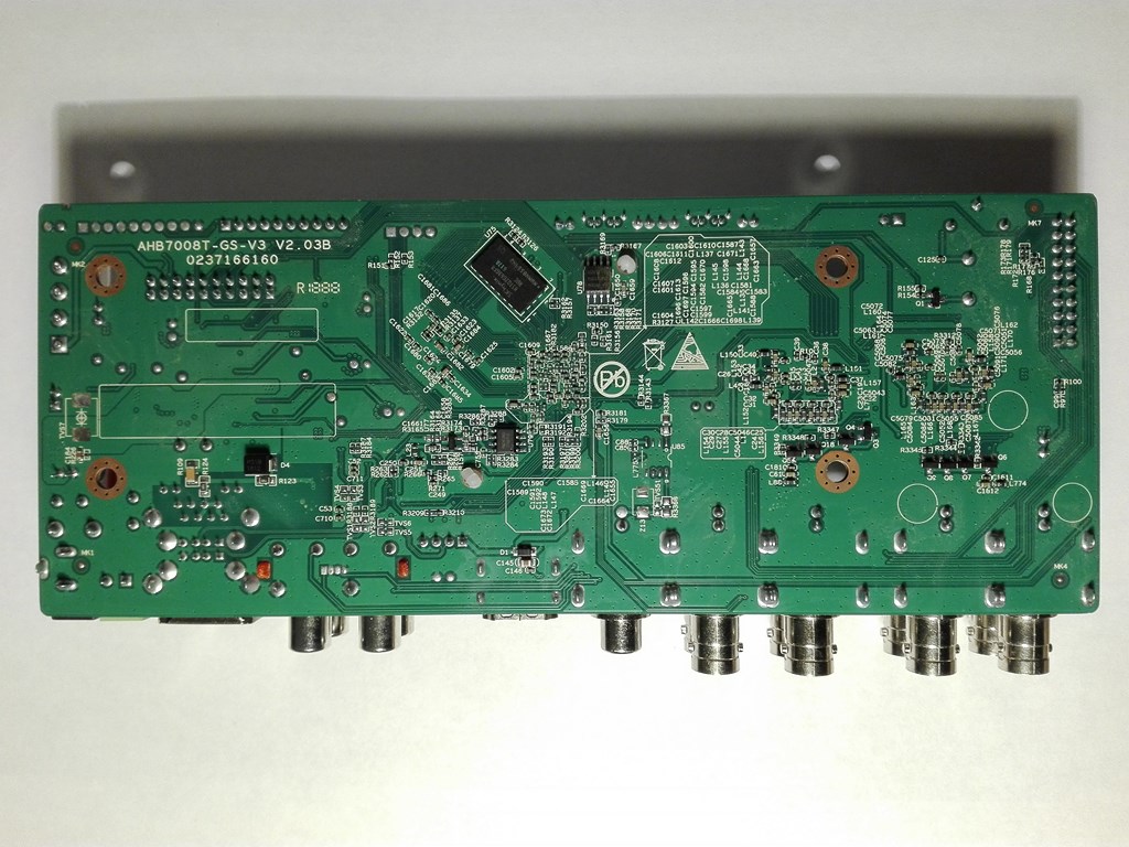

Если ваша модель действительно AHB7008T-GS-V3, а судя по шелкографии это видимо так, то прошивки от 7008T-MH не подойдут т.к. это абсолютно разные модели. Вообще конечно лучше бы знать версию оригинальной прошивки - это бы очень помогло. Попробуйте прошивку с офф. сайта ЖМИ. Обычно с этой моделью проблем замечено не было ни по движению, ни по работе записи и тем более в работе с HDD.dvronic писал(а):Здравствуйте! Прошу помочь в следующей ситуации.
Re: Помогите разобраться с AHB7008T-MH-V3

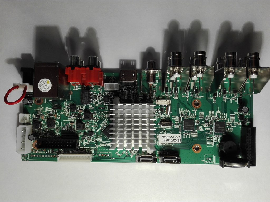

Как я понял, то AHB7008T-GS-V3 (по шелкографии) это именно модель печатной платы, а на ее базе уже идут разные модели регистраторов (с учетом ревизии платы). Также по расположению элементов и их компоновке моя плата больше похожа на AHB7008T-MH-V3, судя по фотографиям на сайте XM. Еще на плате есть наклейка тоже с маркировкой 7008T-MH-V3. И первоначально я смотрел версию в ПО, она была 00000140, а это модель AHB7008T-MH.AlienP666 писал(а): Если ваша модель действительно AHB7008T-GS-V3, а судя по шелкографии это видимо так, то прошивки от 7008T-MH не подойдут т.к. это абсолютно разные модели. Вообще конечно лучше бы знать версию оригинальной прошивки - это бы очень помогло.

Именно эту версию прошивки? На сайте XM есть более новая версия от 2018-06-20 для AHB7008T-GS-V3.AlienP666 писал(а): Если ваша модель действительно AHB7008T-GS-V3, а судя по шелкографии это видимо так, то прошивки от 7008T-MH не подойдут т.к. это абсолютно разные модели. Вообще конечно лучше бы знать версию оригинальной прошивки - это бы очень помогло. Попробуйте прошивку с офф. сайта ЖМИ. Обычно с этой моделью проблем замечено не было ни по движению, ни по работе записи и тем более в работе с HDD.
Т.е. могло быть так, что производитель регистратора изначально залил на плату не ту прошивку и она вроде бы даже как-то работает?dede писал(а): Заливайте прошивку по ссылке от AlienP666. У вас скорее 0000170, чем 140
