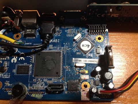

Здравствуйте форумчане! Видеорегистратор NOVUS NDR-BA5104 после отключения света пищит постоянно все напряжения в норме дамп считал программатором флеш fl128 процессор HI3515. прошу помощи ссылку на дамп выложил. https://yadi.sk/d/KZ-o2U1d3ZRbCZ" onclick="window.open(this.href);return false; надпись на наклейке TW2304SS-C (V2.1) 1406122136

Поводов для писка предостаточно!
Это на 3520D для TD2304SS-C!
http://dropmefiles.com/qIFRf" onclick="window.open(this.href);return false;
