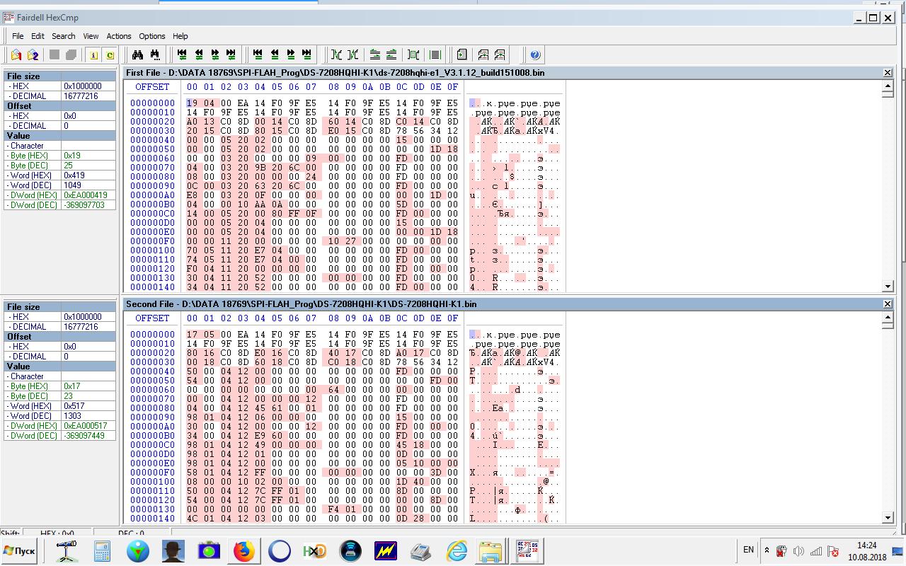

потому что по второй ссылке дамп опять от DS-7208HQHI-K1, а обещалось DS-7208HQHI-E1...на скрине видно, что загрузчики разные...как по мне так процессоры разные, поэтому загрузчики у этих дампов вряд ли взаимозаменяемыеoleglevsha писал(а):файлы идентичные

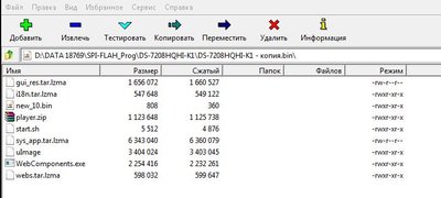

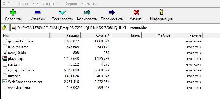

Попробовал затереть указанную обасть ff , вот что получается при открытии сохраненного файла zipом . d2 -исправленный d1- до затирки. В дампе где-то наверное косяк или смещение раздела если так получается? Думаю если залить работать не будет.dede писал(а):с 70000 по A0000 затирайте FF-ами, но это не точно. Мне вообще кажется, что у вас проблема не с паролем, а с битостью прошивки...
затер область с 70000 по 9fff0 получилось уже ближе к истине,буду заливать.dede писал(а):Против проверки 7зипом я бессилен.
