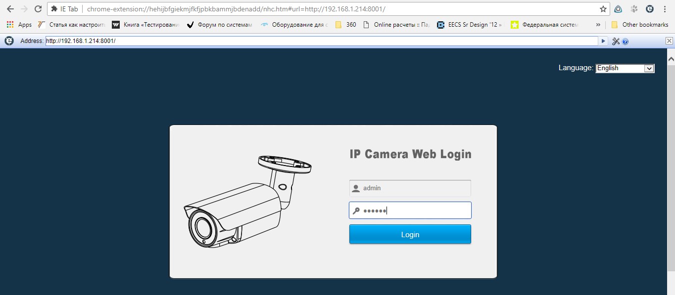

Всем доброго времени суток.
Пришли камеры из Китая и проблема - нет изображения в веб-интерфейсе.
Пробовал через разные браузеры (GC c IE-Tab, IE). При этом видео через rtsp идет нормально.
При попытке переключить на субпоток - выкидывает с ошибкой.
Подскажите, пожалуйста, в какую сторону искать, в чем проблема? Новой прошивки под эти камеры нет (по словам продавана)

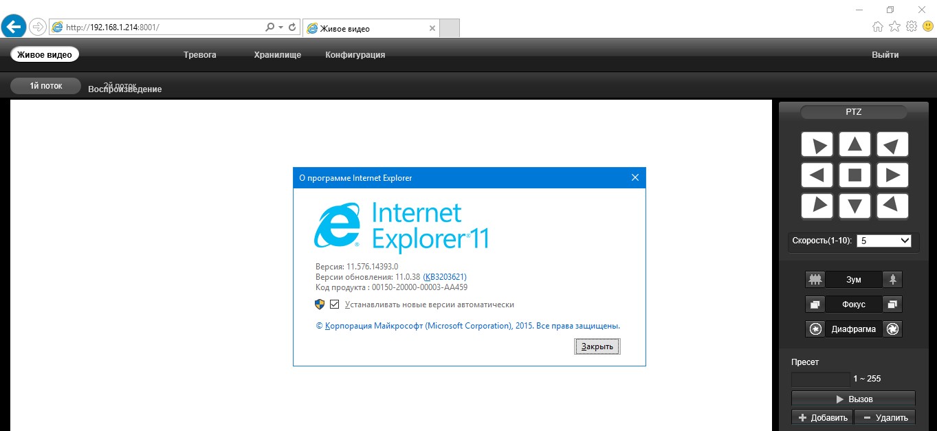

Обычно для IE нужен плагин и в настройках браузера занести ip камеры в доверенные.
Re: нет изображения в web-интерфейсе
Да, конечно, в список доверенных сайтов добавил. Плагин, который он предлагает утановил.yuri1958 писал(а):Обычно для IE нужен плагин и в настройках браузера занести ip камеры в доверенные.
А это точно Эксплорер, а не новый майкрософтовский Edge косящий под него? У Вас вроде десятка стоит и вполне может быть он, сам так попадал - выход только скачать версию эксплорера конкретно - 11-й вроде последний был...
Это точно IE. + проблема сохраняется и у других людей, которые пытались подключиться удаленно, да и на Google Chrome.KonBez писал(а):А это точно Эксплорер, а не новый майкрософтовский Edge косящий под него? У Вас вроде десятка стоит и вполне может быть он, сам так попадал - выход только скачать версию эксплорера конкретно - 11-й вроде последний был...
В настройках IE активность для ActiveX разрешена, другие камеры показывают нормально
https://answers.microsoft.com/ru-ru/win ... 10-update/" onclick="window.open(this.href);return false;некоррек/e6b5b6fe-fc62-471d-bb64-13f52539a38a
В общем или долго мучительно восстанавливать Винду или попробовать скачать 9-ю версию IE1. Создал через утилиту с сайта Майкрсофт загрузочный диск .ISO).
2. После загрузки компа и входа в учетную запись вставил диск в дисковод
3. нажал win+r, нажал кнопку "обзор", нашел сд-диск, нашел в нём загрузочный файл, запустил его. Windows обновился с сохранением файлов и приложений.
Сейчас всё работает, но медленно.

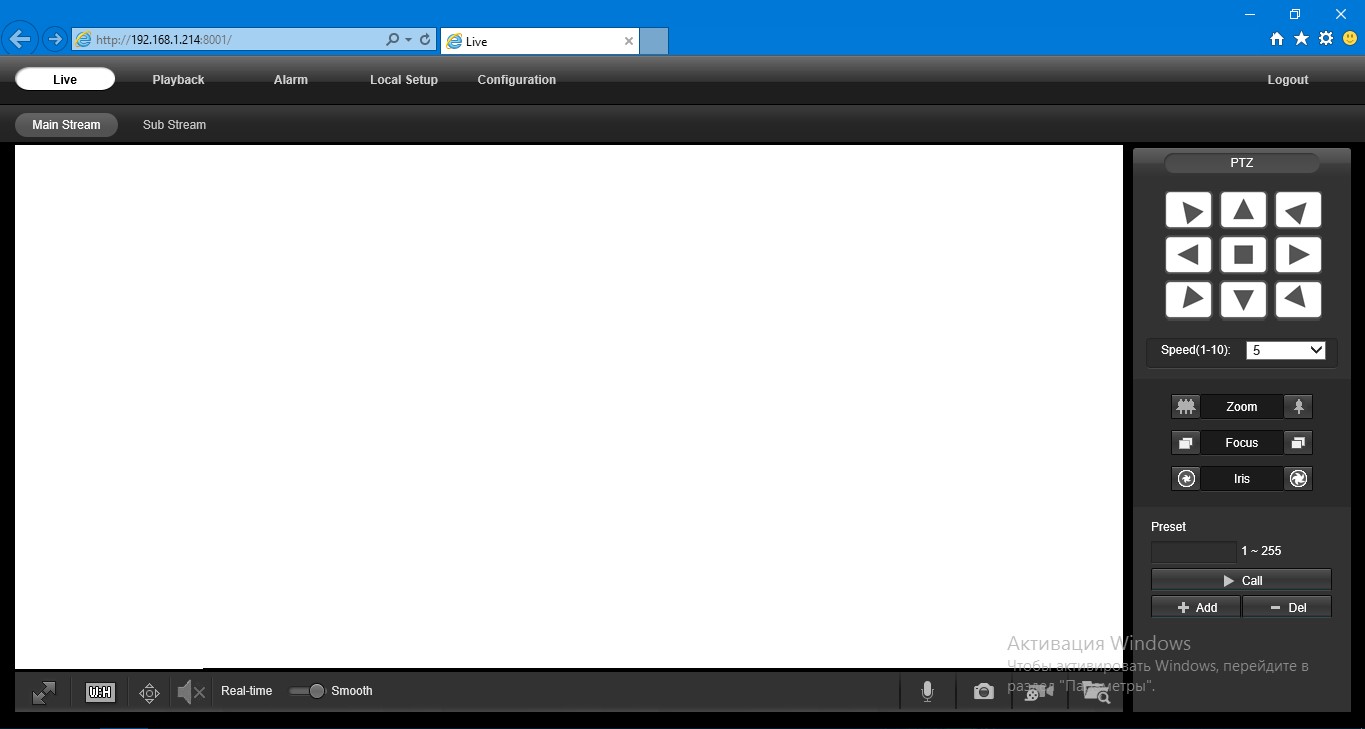

Попробовал через IE 9 - получил немного другую картинку.KonBez писал(а):https://answers.microsoft.com/ru-ru/win ... f52539a38aВ общем или долго мучительно восстанавливать Винду или попробовать скачать 9-ю версию IE1. Создал через утилиту с сайта Майкрсофт загрузочный диск .ISO).

Скидывал IE к дефолтным настройкам, с удалением всех надстроек и прочих сущностей - картина та жеAlienP666 писал(а):Склоняюсь к конфликту в работе АктивИкс. Рекомендую удалить все АктивИксы и по новой установить АктивИкс именно для этого оборудования.KonBez писал(а):https://answers.microsoft.com/ru-ru/win ... f52539a38aВ общем или долго мучительно восстанавливать Винду или попробовать скачать 9-ю версию IE1. Создал через утилиту с сайта Майкрсофт загрузочный диск .ISO).

Так вы же удаленно сидите . Пробросьте 1935 и 554 порт. Для начала тестить надо в локальной сети и озвучивать ситуацию правильно . В локальной сети подключаетесь все работает?pvdset писал(а): картина та же
1) удаленно - потому что нет компа с IE 9, а на 10ку отказывается устанавливатьсяAlienP666 писал(а):Так вы же удаленно сидите . Пробросьте 1935 и 554 порт. Для начала тестить надо в локальной сети и озвучивать ситуацию правильно . В локальной сети подключаетесь все работает?pvdset писал(а): картина та же
2) локально тоже не работает. мне казалось, что очень подробно описал ситуацию, разве нет? Если не хватате каких-то данных/вводных - скажите каких, постараюсь их найти
3) что за 1935 порт и для чего он? Мы же по 80му порту заходим, какой толк от проброса других портов?
C камерой должен диск идти, на диске CMS через него и смотреть и настроить можно.
Если через IE картинки нет ,то хотя бы настройки должны быть, там можно и порты посмотреть и версию прошивки и еще много чего полезного узнать. Порт сканером можно открытые порты на камере определить ,а дальше уже ясно будет где собака зарыта. Возможно камера работает по протоколу NVSIP или NETIP или ONVIF это нужно выяснить точно. Сканер портов в этом должен помочь.
