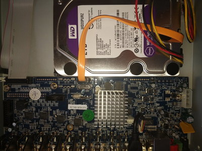

Перестал стартовать китайский AseCam SDVR-6116hlx-1. Стопорится на самом старте, показывает вертикальные полосы (как при тех. работах на ТВ).
Пробовал отключить ХДД, заменил батарейку.
Думается слетела прошивка.
Может у кого-то завалялась

Похожа на AHB7016T-GS-V3 на 172-й прошивке.
Ну лучше снять дамп текущий (чтобы был) и руками почистить. Это всё, что угодно может быть.

Согласно данной статьи? Пойду искать преобразователь...Fluffykrsk писал(а):Похожа на AHB7016T-GS-V3 на 172-й прошивке.

Да. Надо забэкапиться, потом посмотреть, что это вообще такое и что с этим делать. Можно программатором, можно через UART, кому как удобнееvasia_pupkin писал(а):Согласно данной статьи? Пойду искать преобразователь...

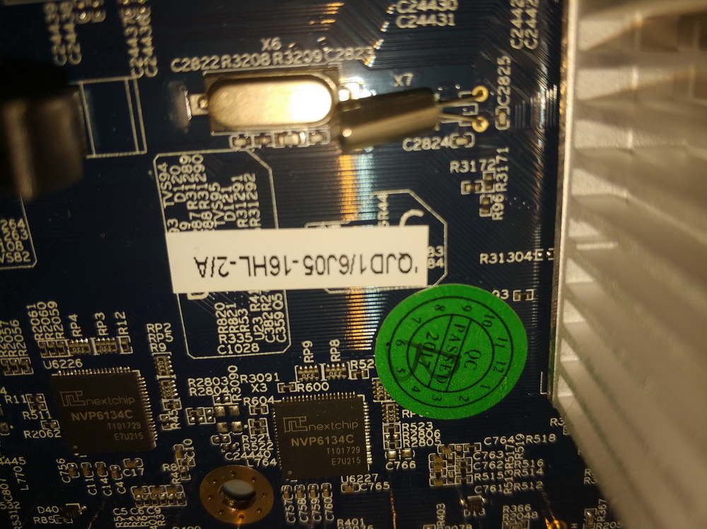

На обратной стороне платы маркировка AHB7016T-GS-V3-JLL V1.01

Ну у вас u-boot живой, дамп лить в вашу мать смысла нет пока. Лучше попробовать ваше содержимое памяти почистить. Вдруг у вас прошивка какая-нибудь заказная там, слепленная из кусков фиг пойми чего. Действуйте по статье. Это наиболее верный путь.vasia_pupkin писал(а):На обратной стороне платы маркировка AHB7016T-GS-V3-JLL V1.01

Не могу найти на плате куда припаяться. Ног нет. Контакты как-то должны быть обозначены?Fluffykrsk писал(а):Ну у вас u-boot живой, дамп лить в вашу мать смысла нет пока. Лучше попробовать ваше содержимое памяти почистить. Вдруг у вас прошивка какая-нибудь заказная там, слепленная из кусков фиг пойми чего. Действуйте по статье. Это наиболее верный путь.vasia_pupkin писал(а):На обратной стороне платы маркировка AHB7016T-GS-V3-JLL V1.01

Скорее всего 3 контакта справа от SATA на вашем фото первом. Один контакт земля должен быть, а на 2-х других надо напряжение измерить, чтобы выводы сделать. Метрология - царица... полей или как там было))).
Китайцы никогда, никому, ничего не должны .
Re: Не стартует SDVR-6116hlx-1. Показывает полосы
У вас UART под процессором находится возле SATA

Спасибо, контакты нашел! А не подскажите, где ExIPCam скачать?)
