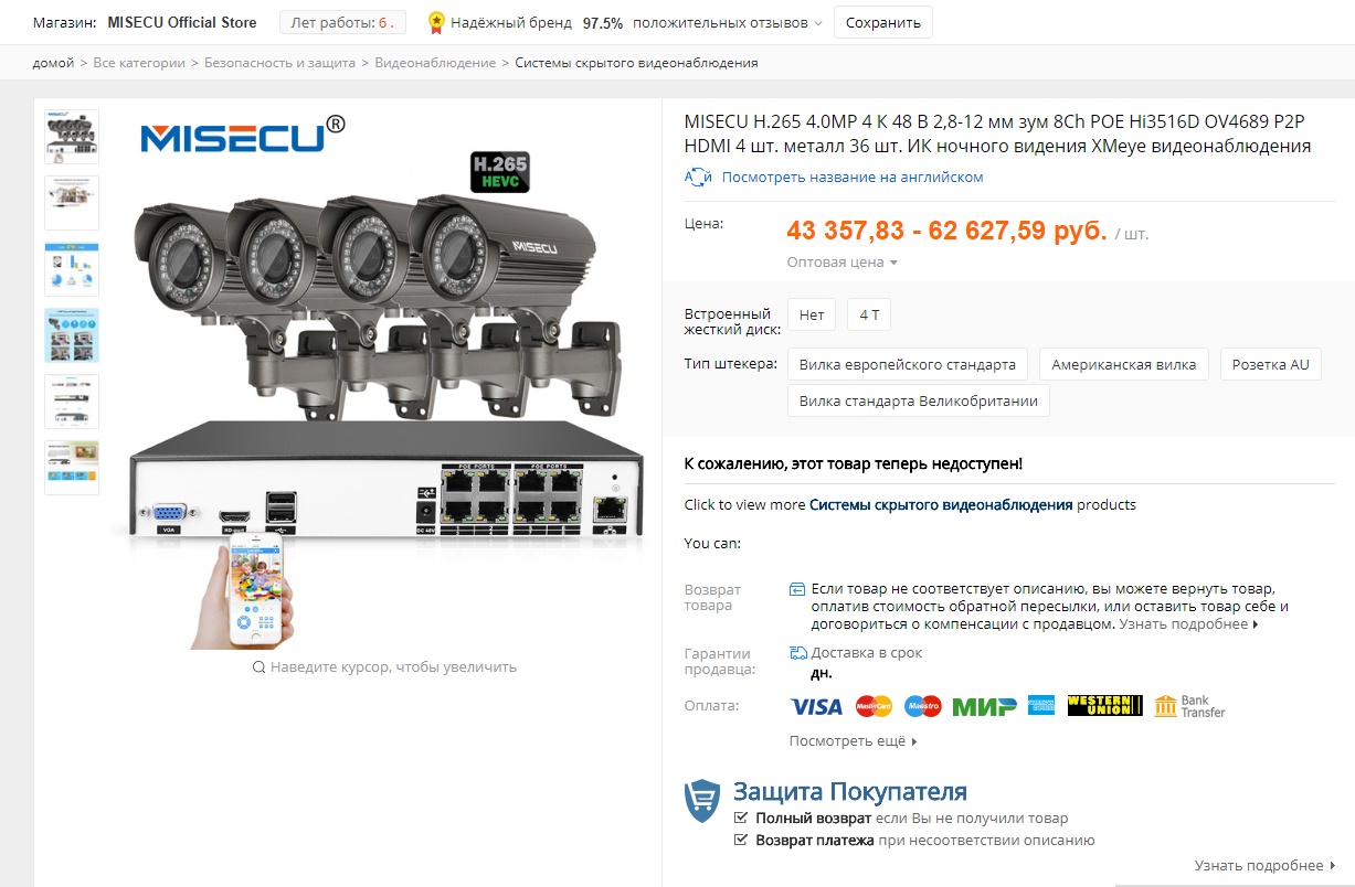

Добрый день!
Прикупил вот такой комплект камер с видео регистратором.
MISECU H.265 4.0MP 4 К 48 В 2,8-12 мм зум 8Ch POE Hi3516D OV4689 P2P HDMI 4 шт. металл 36 шт. ИК ночного видения XMeye видеонаблюдения
Все бы хорошо, но за несколько месяцев эксплуатации вышло из строя 2 камеры.
Перестали передавать изображения на регистратор. Думал может с витой парой что случилось, обжал заново. проблема не ушла.
Но вроде как питание к ним приходит, светодиоды ночьного видения включаются ночью и тухнут днем.
А вот видео сигнал не передают и видео регистратор их не видит.
Пробывал менять местами с исправной камерой с кабелем все нормально.
Что может быть с камерами? вообще как нибудь можно вычислить что вышло из строя и заменить?
вроде на али можно купить плату на камеру и заменить. Только какую из них?
Как узнать что именно полетело в камере?

И еще что значит 4x4,0 мегапикселя H.265 48 В POE 2,8-12 мм зум камеры
48 В POE - это что камеры должны питаться от 48 вольт? я замерял напряжение на камеры идет 12 вольт.
или я что то не так понимаю?

Очень похоже на слёт прошивки, это очень частое явление на этих 4Мп камерах.krasher писал(а):А те которые не исправны не издают щелчек и изображение не идет. хотя немного греются, металлический корпус теплый.
Восстановить можно с помощью USB UART по этой статье. На сайте указаны контакты, напишите мне, я пришлю готовый дамп для восстановления.
Отдельно платку (часть модуля) вы не купите, только целый модуль. 4Мп модули уже не производятся, можно взять 5Мп модуль на замену, например IPG-HP500NS-A (Hi3516D+SC5239).krasher писал(а):Вот узнать бы какая из плат не исправна да и заказать ее на алиэкспрес.
Если представите картинки внутренностей, будет понятно, какой тип PoE там используется. Бывают пассивное PoE 12В и активное - 48В.krasher писал(а):И еще что значит 4x4,0 мегапикселя H.265 48 В POE 2,8-12 мм зум камеры
