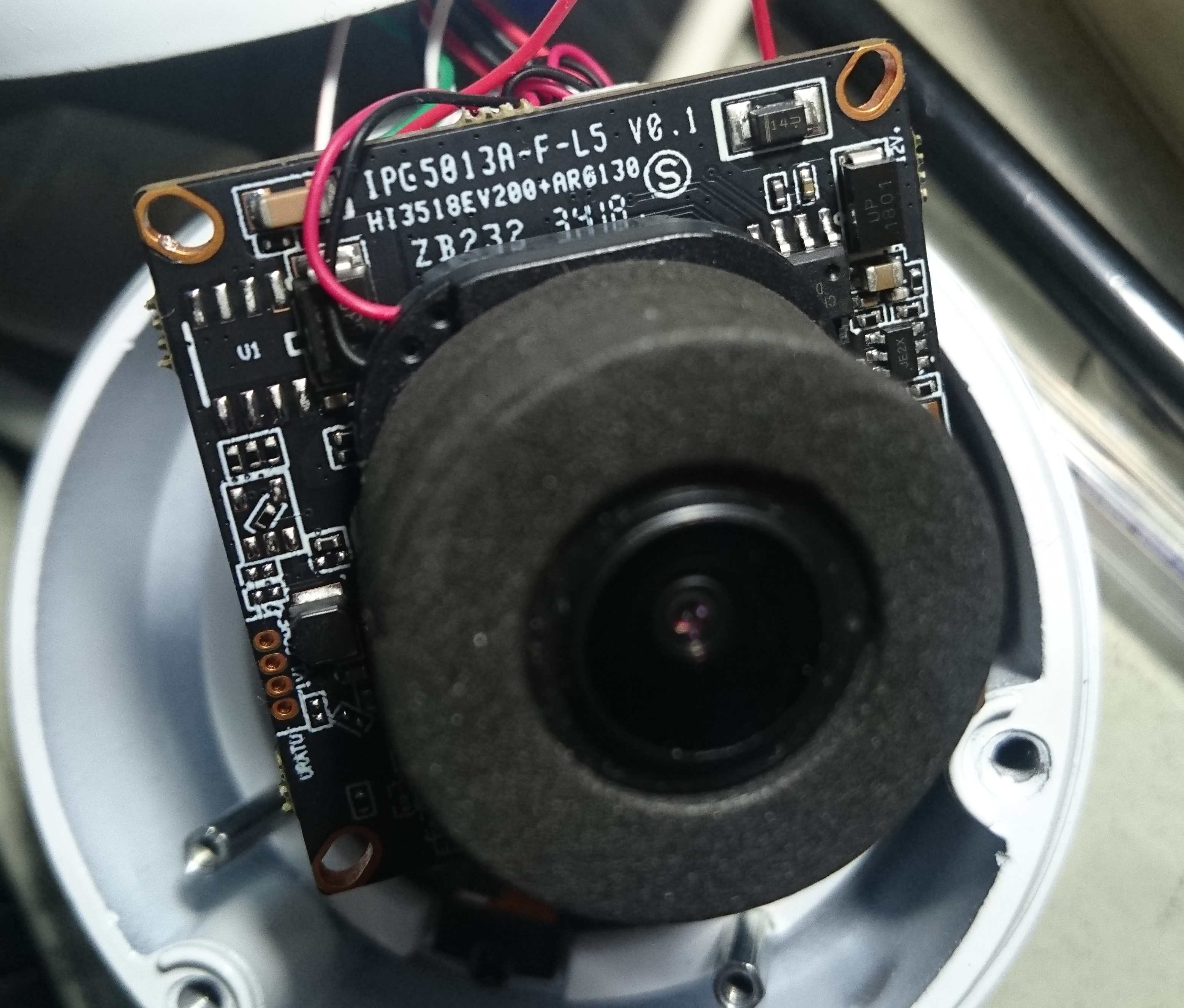

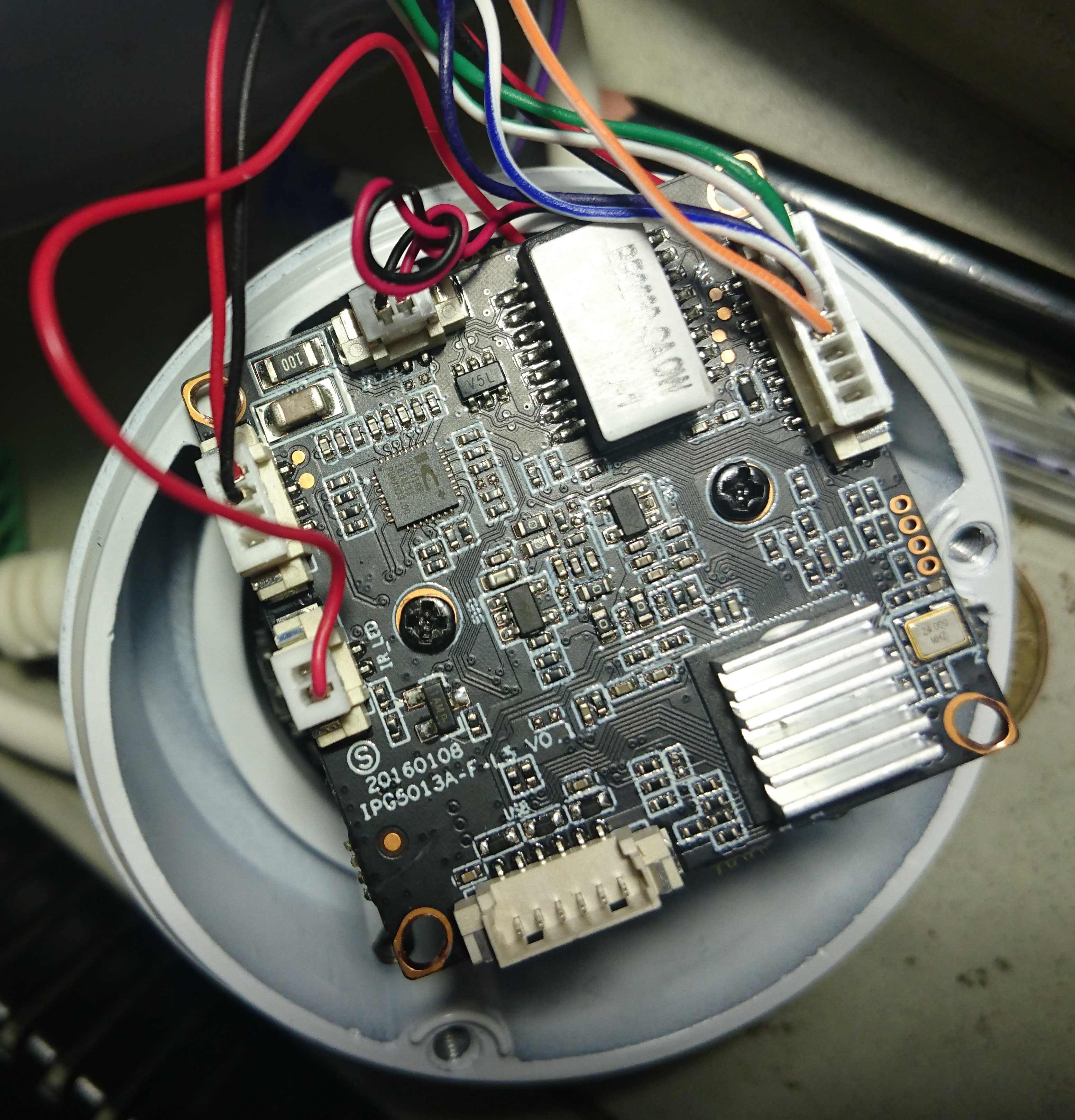

Это фото модуля и дамп , снятый с уже не рабочей камеры .
