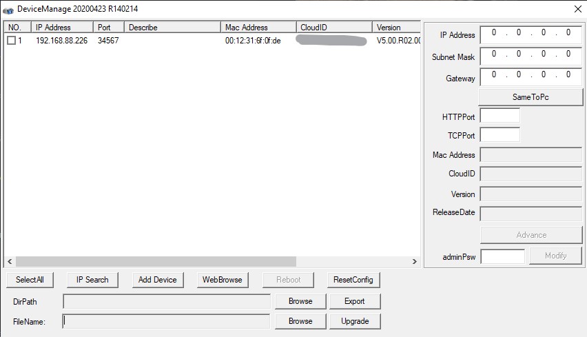

Не знаю работает ли она как камера, но определенно заработало что-то. Ну и теперь камера видится.

Сообщение Zombie47 » 06 апр 2024, 01:53
Да все работает. Всем спасибо кто помогал.
