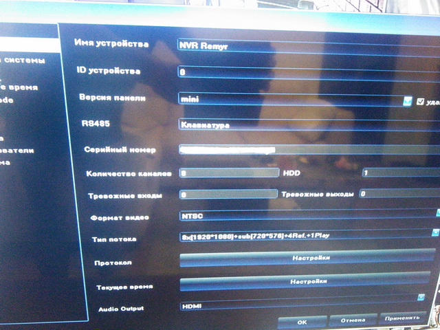

Eще вопрос:
NVR N6200-8EL (заводская прошивка 20160707) с HDD 2,5'.
Нигде не нашёл опцию для включения циклической записи на жёсткий диск. Во вкладке "устройство" нет такого пунктика.

Re: Китайский Mini NVR
Сообщение displays » 28 мар 2018, 10:22
Remyr писал(а):Eще вопрос:
В настройках стоит галочка перезапиь.
Remyr
Сообщения: 19
Зарегистрирован: 21 янв 2017, 07:12
Сообщение Remyr » 28 мар 2018, 11:24
displays писал(а): В настройках стоит галочка перезапиь.
В том то и дело, что нет такой настройки.
