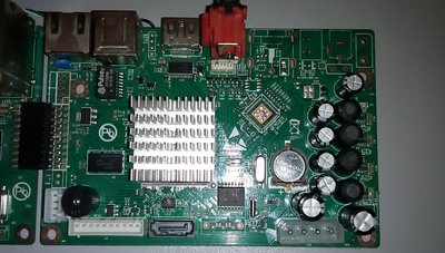

После долгого поиска решения viewtopic.php?f=24&t=10010
по восстановлению прошивки висящего на заставке регистратора марки svip-n104, у которого серийный номер
начинается на 0154 (он же N6200-4EL и так далее) решил выложить метод его восстановления здесь.
ЭТО САМЫЙ ПРОСТОЙ МЕТОД ВОССТАНОВЛЕНИЯ БЕЗ ВСЯКИХ ПРОГРАММАТОРОВ И tftpd ПРОГРАММ.
если выскакивает ошибка *** Warning - bad CRC, using default environment
вводим эти команды в uart режиме через консоль после нажатия любой кнопки как только начал грузиться регистратор
Как прошить рабочую прошивку?
Просто тупо качаем дамп
https://yadi.sk/d/suER7MfJ3ZAmT7
грузимся с uboot флешки https://yadi.sk/d/CkJCjf8_3ZAp22
заходим в командную строку винды, предварительно включив службу телнет на своем компьютере
В интернете найдете как это сделать.
после этого регистратор успешно загрузился.
после сброса настроек я его обновил последней прошивкой 20160707_0154_4ch_A.update
https://yadi.sk/d/RAeS9l0a3ZAnjC
Все
Код: Выделить всё
U-Boot 2010.06 (Dec 05 2013 - 16:53:16)
Spi(cs1) ID: 0xC2 0x20 0x19 0xC2 0x20 0x19
Spi(cs1): Block:64KB Chip:32MB Name:"MX25L25635E/735E/635F"
In: serial
Out: serial
Err: serial
32768 KiB hi_sfc at 0:0 is now current device
no logo here
#erase_env
#setenv test test
#saveenv
#reset
#printenv
Дальше набираем команды в консоли, то что после # - комент.
setenv ipaddr 192.168.1.11 # задаем айпишник регу.
setenv serverip 192.168.1.xx # где хх это айпишник компьютера
Код: Выделить всё
#telnet 192.168.1.188 айпи вашего регистратора
<none> login: root
Password: antslq
Welcome to HiLinux.
#fdisk -l смотрим определилась ли флешка. некоторые успешно загружаются, но не видятся системой
#mount /dev/sda /mnt/ монтируем флешку у меня так получилось
#cd /mnt/ переходим на нее
#ls смотрим ее содержимое
4mtd0
4mtd1
4mtd2
4mtd3
4mtd4
4mtd5
Прежде всяких манипуляций слейте свой дамп на всякий случай
#dd if=/dev/mtd0 of=/mnt/mtd0.img
#dd if=/dev/mtd1 of=/mnt/mtd1.img
#dd if=/dev/mtd2 of=/mnt/mtd2.img
#dd if=/dev/mtd3 of=/mnt/mtd3.img
#dd if=/dev/mtd4 of=/mnt/mtd4.img
#dd if=/dev/mtd5 of=/mnt/mtd5.img
Далее
#flashcp -v 4mtd0 /dev/mtd0 прошиваем по частям
#flashcp -v 4mtd1 /dev/mtd1
#flashcp -v 4mtd2 /dev/mtd2
#flashcp -v 4mtd3 /dev/mtd3
#flashcp -v 4mtd4 /dev/mtd4
#flashcp -v 4mtd5 /dev/mtd5
#reboot
Все
