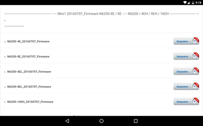

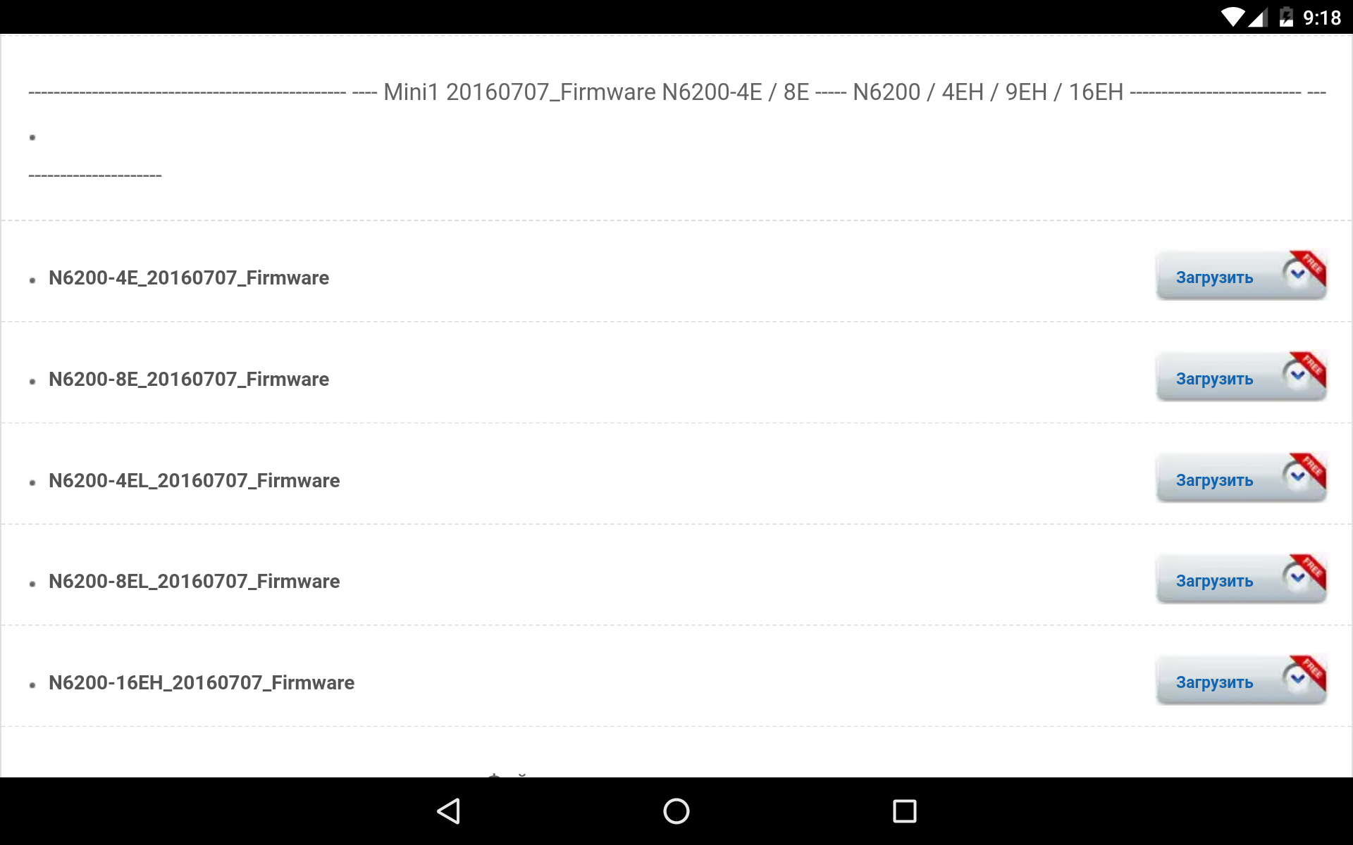

Поэтому вопрос:
1. На http://urcctvstore.com/Download.html" onclick="window.open(this.href);return false; файл N6200-4EL_20160707_Firmware в разделе MINI 1_Firmware. А у меня регистратор позиционирует как Mini NVR2. Или зря я так глубоко копнул и переживаю?
2. Я так понимая, после перепрошивки не будет доступена AEeye. Есть ли под неё какой нить патч и где его взять?
3. Какие еще подводные камни могут возникнуть после или во время обновления ПО?
