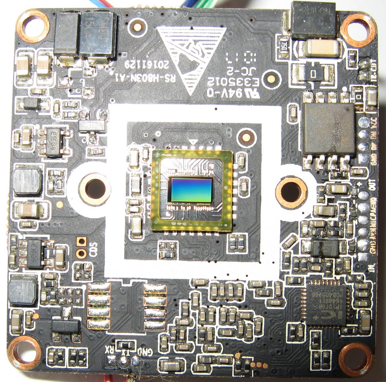

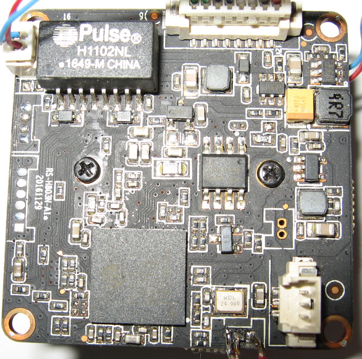

Уже снял. Нужен? Еще могу фотки сделать. Камера обычная круглая, для внутренней установки. На главной плате разъем ethernet совмещен с питанием и имеет 8 пинов вместо 6. 4 пиновый разъем питания отсутствует, но он есть на кабеле, на нем оставлены только 2 пина для POE. Еще на плате есть нераспаянный разъем UART 3 пин, распаянный 6 пин с аудио и проч функциями, распаянный 4 пин USB. Он для wifi модуля (?). USB разъем отломан. По всей видимости, его отламывают при сборке камеры, в этом заключается российский этап производства модуля Остальное делается в Китае.

Разъемы аудио и USB я отпаял, т.к. для первого у меня нет ответной части, а второй был отломан.
