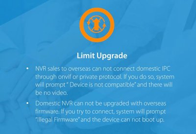

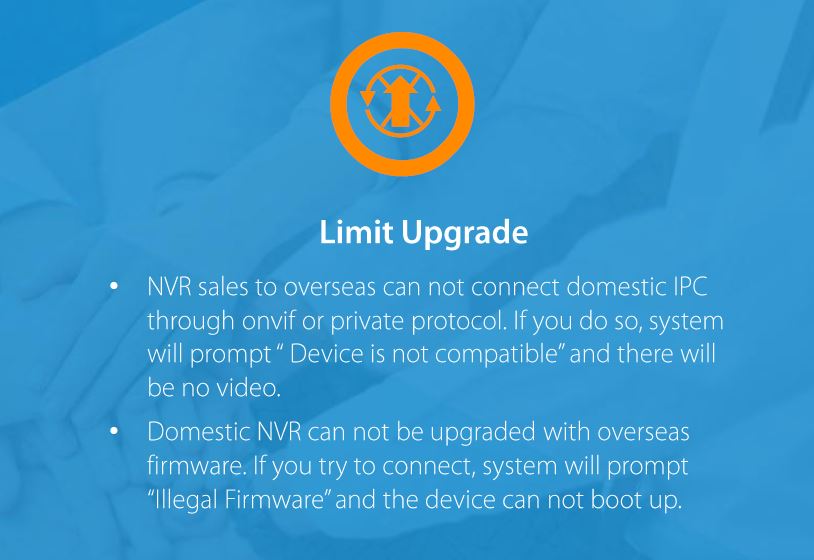

На этом форуме еще актуально эта опция: :wink:
0. NVR sales to overseas can not connect domestic IPC through onvif or private protocol.
