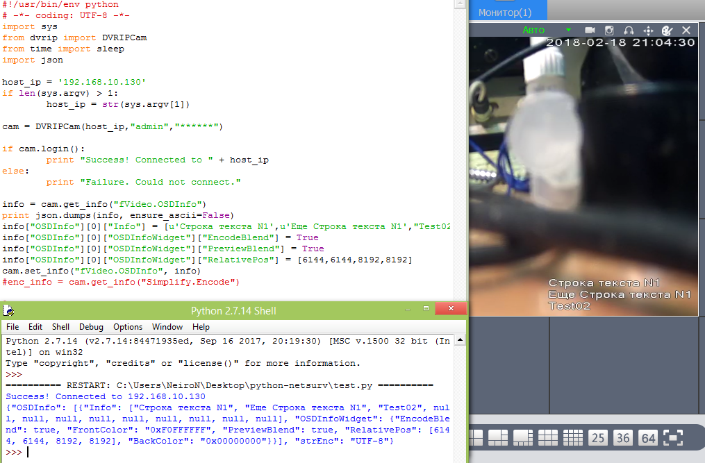

Нашол способ выводить Текст в OSD для любых XM камер и регистраторов
Делается это через fVideo.OSDInfo секцию конфига:
Код:
   "fVideo.OSDInfo": {
      "OSDInfo": [{
         "Info": ["NTest0","FTest1","ETest2"],
         "OSDInfoWidget": {
            "EncodeBlend": true,
            "FrontColor": "0xF0FFFFFF",
            "PreviewBlend": true,
            "RelativePos": [6144,6144,8192,8192],
            "BackColor": "0x00000000"
      "strEnc": "UTF-8"
для передачи конфига использовал https://github.com/ekwoodrich/python-netsurv
Вернуться к началу

Вот результат экспериментов, текст сохраняется после перезагрузки, так как это часть конфига.
Вложение:
OSD.png [ 279.9 КБ | Просмотров: 2601 ]
Шрифтами поиграть не удастся, а цветом, фоном и положением - можно.
Код тут: https://yadi.sk/d/8tJW_Rk53SXYbc

Шрифт только один, тот которым дата и имя канала выводится - в настройках нету выбора. А вот выбор фона, цвета текста и размеров "окна" есть. Окно подгоняется под размер текста - восновном чтобы в угол его загнать, делал [100,100,8192,8192] - текст появился в 100,100 .
Сколько влезет зависит от разрешения, на скриншоте было 1_3M. Выводит почему-то 3 строки и поддержка не на всех камерах - на проце XM510 - не захотело выводить, на старом реге опять же вывелось как и на H3516 камере.
Оборудования у меня не много, эксперименты продолжаются. Вообще можно любые настройки менять, но я ищу чтонибудь полезное в них: в настройках сети нашол еще VPN, может где и заработает.
Код "ковырятеля настроек" перезалил: https://yadi.sk/d/QoTRQIEL3SXwxS
