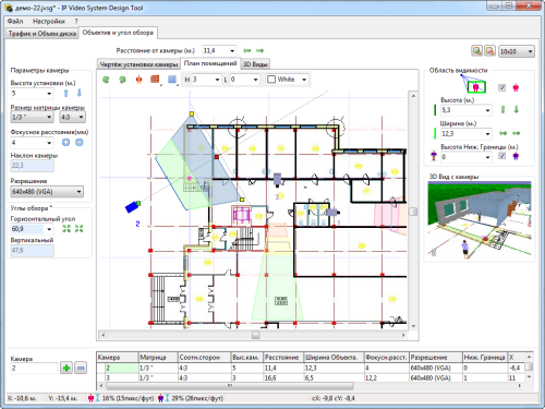

Данная ветка посвящена обсуждению программы для проектирования систем видеонаблюдения IP Video System Design Tool.
Сайт программы - http://www.jvsg.com/ru/
Данная программа позволяет быстро найти оптимальное количество и расположение камер видеонаблюдения, выполнить расчет системы видеонаблюдения, определить зоны обзора, расположить камеры на существующем или созданном с нуля плане помещений, размещать тестовые объекты и препятствия: стены, автомобили, людей в трехмерном пространстве для выявления мертвых зон и предоставить заказчику профессионально выглядящий проект системы видеонаблюдения, снабженный результатами трехмерного моделирования.

Основной порядок действий при работе с данной программой следующий:
1. Загрузка плана помещений или план местности в виде подложки для расстановки камер.
2. Добавление стен, автомобилей, людей и других тестовых объектов.
3. Добавление и размещение камер на плане помещений.
Для каждой камеры можно указать такие параметры, как размер матрицы (сенсора), разрешение камеры, высота установки. Размер зоны обзора можно менять как при помощи мыши, так и задавая такие параметры, как ширина области видимости, или угол обзора. При этом программа рассчитывает оставшиеся параметры камеры. Например может рассчитать фокусное расстояние или по заданному фокусному расстоянию рассчитать углы обзора.
Программа рассчитывает зоны обзора и отображает на плане помещения различными цветами зоны идентификации(розовый), распознавания (зона где можно распознать известного Вам человека отображается желтым цветом), детекции (зона где возможно гарантированное определение появления человек в кадре оператором или детектором движения — отображается зеленым цветом), и мониторинга в зависимости от разрешения камеры, удаленности, угла обзора, высоты установки.
Программа также отображает уменьшенное изображение с камеры, чтобы можно было оценить что именно увидит оператор системы видеонаблюдения.
Программа позволяет оценить сколько телевизионных камер понадобится для решения задачи системы видеонаблюдения, где их оптимально разместить и какие камеры (разрешение, угол обзора) и объективы (фокусное расстояние) выбрать.
Полученные 3D изображения с камер и таблицы параметров камер можно добавить в проект системы видеонаблюдения, чтобы придать ему более профессиональный вид и заранее согласовать с заказчиком будущий результат.
