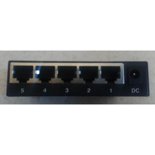

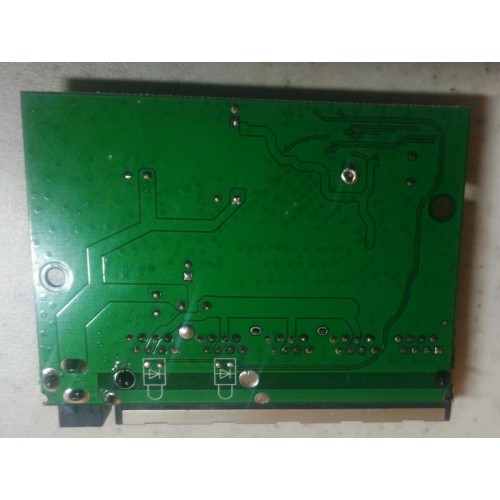

Я не только смотрю, но и продаю, 700р за 4+1 и 1000 за 7+1. Это именно пассивное РоЕ 12в.Cdelphi78 писал(а):Вы смотрели цену за один коммутатор маломальски нормальный??)
В своих решениях обычно если 1-2 камеры и есть порты на роутере, то обхожусь инжекторами, иначе ставлю свои коммутаторы.
На последней фотке видны дорожки питания, приходящие на свободные пары.
