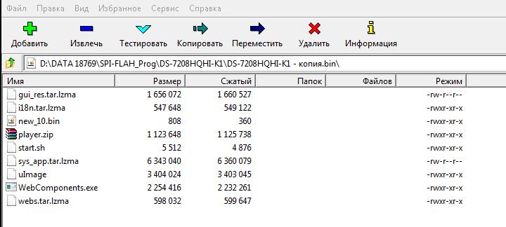

Дамп от ds-7208hqhi-e1 не грузится вообще, в терминале тишина.Неужели на форуме никто не знает таблицы разделов или это секрет большой? devCfg.bin из дампа выдернул зачистил, а обратно запихать ни одним архиватором не получается. Наскачивал уже метров 200 разных но толку от них ноль

с 70000 по A0000 затирайте FF-ами, но это не точно. Мне вообще кажется, что у вас проблема не с паролем, а с битостью прошивки...

dede писал(а):с 70000 по A0000 затирайте FF-ами, но это не точно. Мне вообще кажется, что у вас проблема не с паролем, а с битостью прошивки...
Попробовал затереть указанную обасть ff , вот что получается при открытии сохраненного файла zipом . d2 -исправленный d1- до затирки. В дампе где-то наверное косяк или смещение раздела если так получается? Думаю если залить работать не будет.

Сообщение dede » 11 авг 2018, 08:27
Против проверки 7зипом я бессилен.

затер область с 70000 по 9fff0 получилось уже ближе к истине,буду заливать.

Ну так именно об этой области я и говорил, только идет она до 9ffff, c a0000 начинается уже cramfs

Попробовал залить дамп, рег не грузится. Наверное по адресу 70000 и ниже еще загрузчик или какая-то компанента нужная для загрузки лежит. В терминал вообще ничего не пишет Наверное что-то лишнее затер иначе бы в терминал что-то написал. Или я ошибаюсь или чердак уже поехал за неделю что с регом вожусь :crazy: :%)
