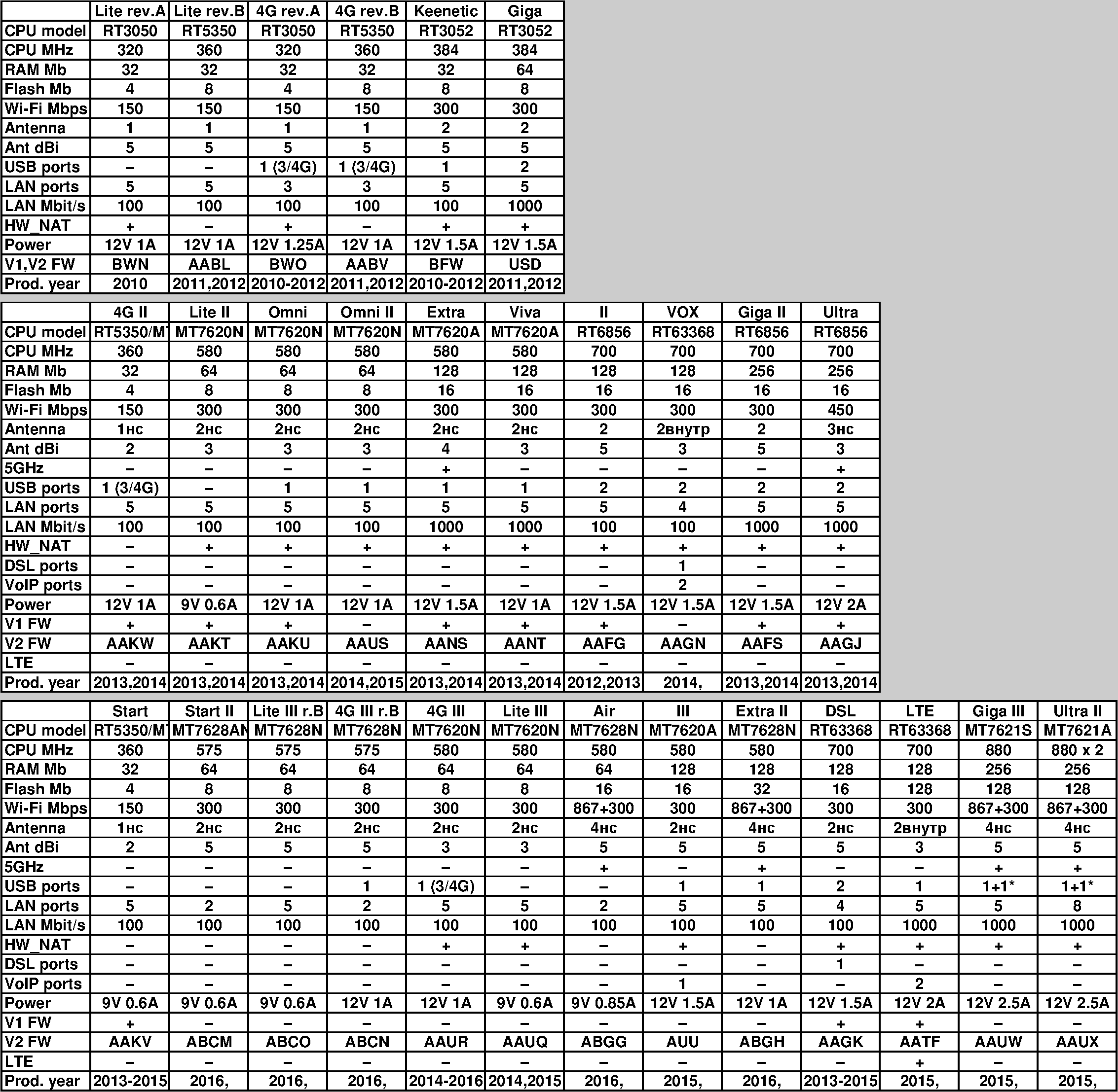

Сообщение S@rge » 14 сен 2018, 16:42
NoNameTM писал(а):А чем отличаются Extra и Extra ll?
Вот вам огромная сравнительная табличка по характеристикам Keenetic-ов:

Сообщение NoNameTM » 14 сен 2018, 17:21
У вас нет необходимых прав для просмотра вложений в этом сообщении.

Сообщение S@rge » 14 сен 2018, 18:45
NoNameTM писал(а):У вас нет необходимых прав для просмотра вложений в этом сообщении.
Какие-то странные на этом форуме ограничения для новичков. :unknown: Тогда даю ссылку на оригинал - надеюсь, хоть ее для вас не обрежут.
