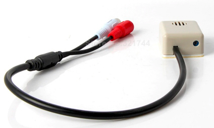

Что то получше есть с нормальным звуком, посоветуйте ?
https://ru.aliexpress.com/item/Adjustab ... 49478.html" onclick="window.open(this.href);return false;
При морозах стал потрескивать, электролит шумит.
фото 1
фото 2

diim писал(а):Что то получше есть с нормальным звуком, посоветуйте ?
Есть М-01.
