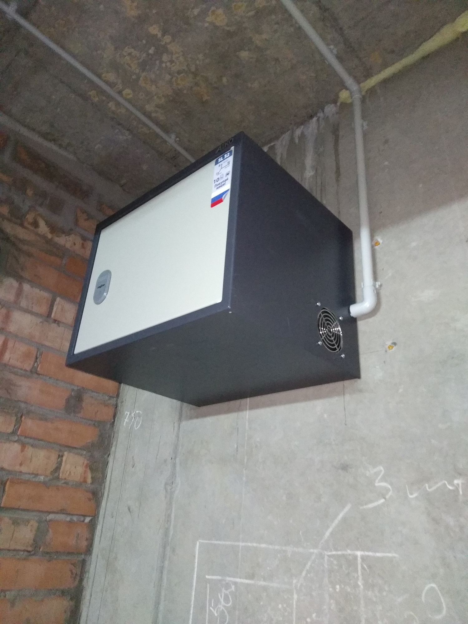

Он в автономном плавании и доступ к нему только по LAN в подвал. Поэтому и хотел организовать удалённое рабочее место с монитором у вахтёров. А оказалось не всё так просто с этим XM...

Вот не вписывается тут никак квадратная ЖК'шка
А за интернет на вахте ещё кто-то платить должен
