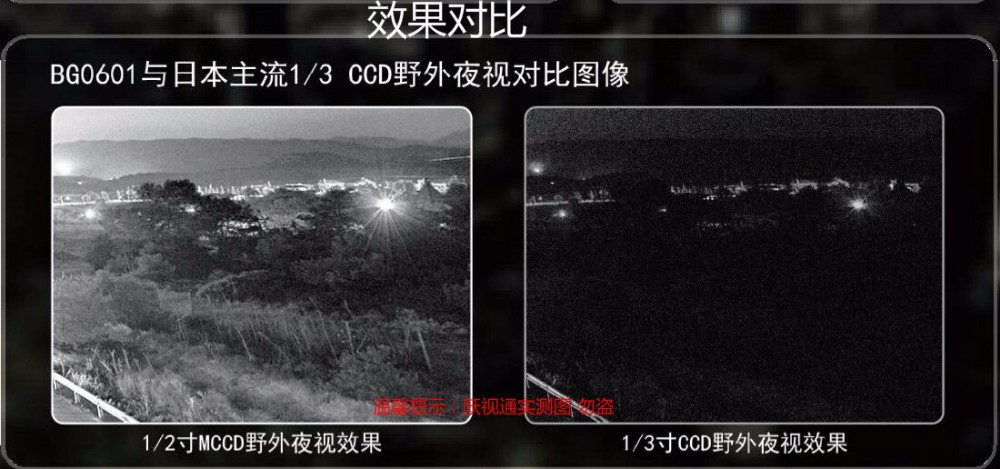

ходят слухи, что китайцы выпустили сверхчувствительные матрицы типа MCCD
http://ru.aliexpress.com/premium/MCcD.h ... =y&catId=0" onclick="window.open(this.href);return false;
но реальных владельцев таких камер тут пока нет

вот какой пример дают китайцы
разорится чтоли и купить одну платку, давно на них смотрю, облизываюсь http://ru.aliexpress.com/store/product/ ... 03436.html" onclick="window.open(this.href);return false;
просто как то в аналог нет желания вкладываться, а за 18 баксов можно нормальную уличную камеру взять, а тут один модуль только.
вот еще инфа по этим модулям http://www.hlong.asia/HL_ProductDetails ... KIOOENp*UA&&" onclick="window.open(this.href);return false;
пишут, что надо специальную большую линзу и большой ИК фильтр, потому что стандартные под размер 1/3" обычно делают

купил я таки этот модуль http://www.aliexpress.com/snapshot/6687 ... 5027058751" onclick="window.open(this.href);return false; через месяц затестю

получил я уже модуль, сегодня времени мало было, но однозначно очень качественная картинка как днем, так и в темноте
завтра в корпус воткну и на ночь на улицу поставлю, соответственно послезавтра будет ночное видео

картинки не вставляются, https://yadi.sk/d/WE29uPFMhCBER" onclick="window.open(this.href);return false; вот тут скрины, ориентируйтесь по времени
1я фотка это 1.3мп с мощной подсветкой
с 23:07 направил обе камеры на одно место, видна засветка с меньшим углом от 8мм IP камеры
23:40 эту камеру отвернул.
горка это практически полная темнота
