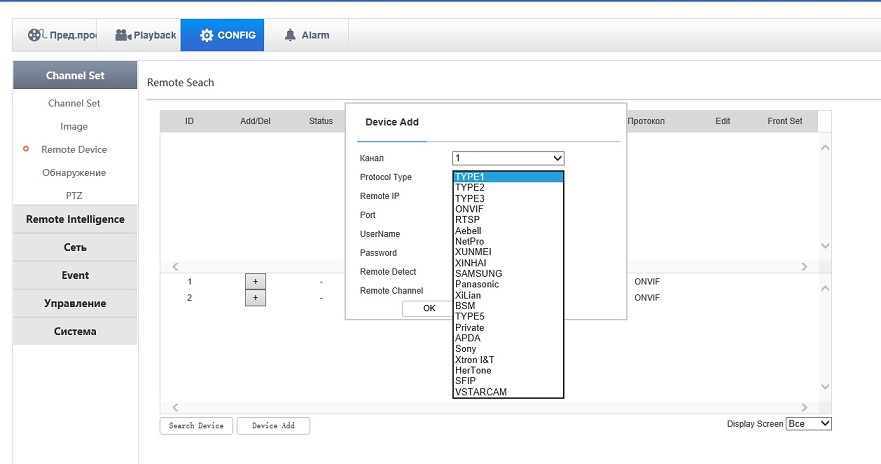

Тогда какие IP камеры способен видеть этот рег?
Re: Регистратор не видит сеть
Есть ли в природе гибридные всеядные регистраторы с поддержкой максимум существующих протоколов?

Videopark - 18 или 20 протоколов, только вот NETIP у них нет.Mozzart писал(а):Есть ли в природе гибридные всеядные регистраторы с поддержкой максимум существующих протоколов?
NETIP да и фиг с ним, теперь умнее буду чтобы выбирать нужные регистраторы. А этот на дачу увезу, там провода пробрасывать куда легче чем в квартире после евроремонта.sergvl писал(а):Videopark - 18 или 20 протоколов, только вот NETIP у них нет.Mozzart писал(а):Есть ли в природе гибридные всеядные регистраторы с поддержкой максимум существующих протоколов?

Почему же кнопка сеть не активна в моём реге? Ведь сеть-то он видит?

Фото можно этого счастья Videopark с профилем протоколов?!sergvl писал(а):Videopark - 18 или 20 протоколов, только вот NETIP у них нет.Mozzart писал(а):Есть ли в природе гибридные всеядные регистраторы с поддержкой максимум существующих протоколов?

Может XUNMEI это ХМ и NETIP?

У XUNMEI порт 80, почти у всех порт 80 кроме:kROOT писал(а):Может XUNMEI это ХМ и NETIP?
TYPE 1. 8000 - протокол этого регистратора
TYPE 2. 37777 - Dahua
TYPE 3. 5000
Aebell - 8091
NetPro - 3001
