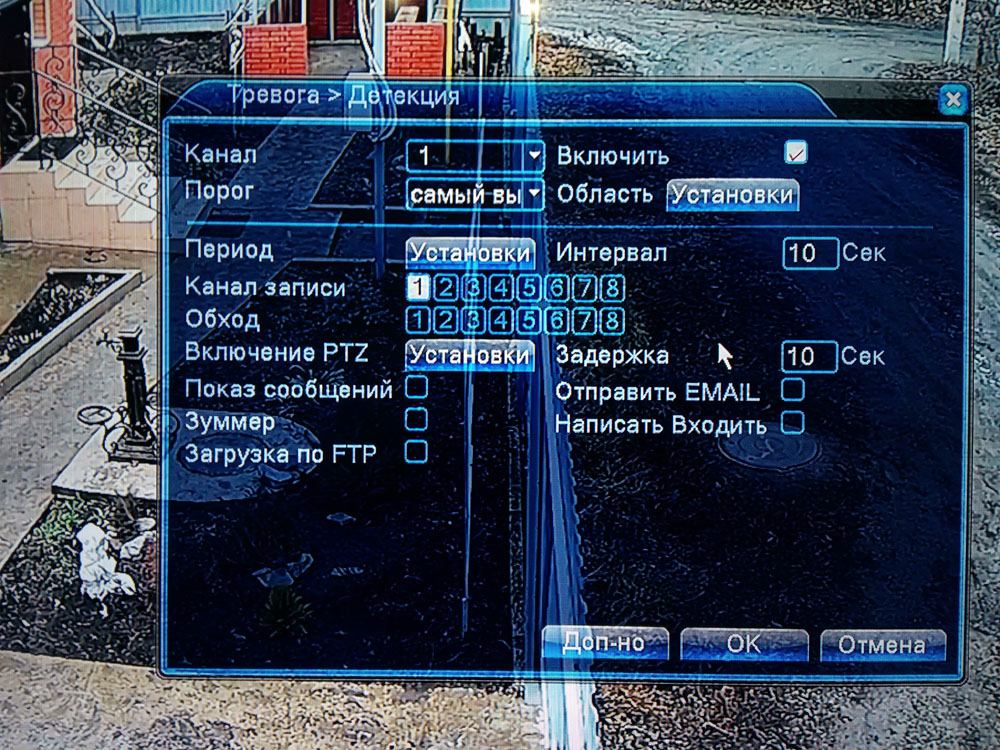

Это всё настройки регистратора а где настройки камеры? То же самое должно быть настроено и в камере.

sergvl писал(а):Это всё настройки регистратора а где настройки камеры? То же самое должно быть настроено и в камере.

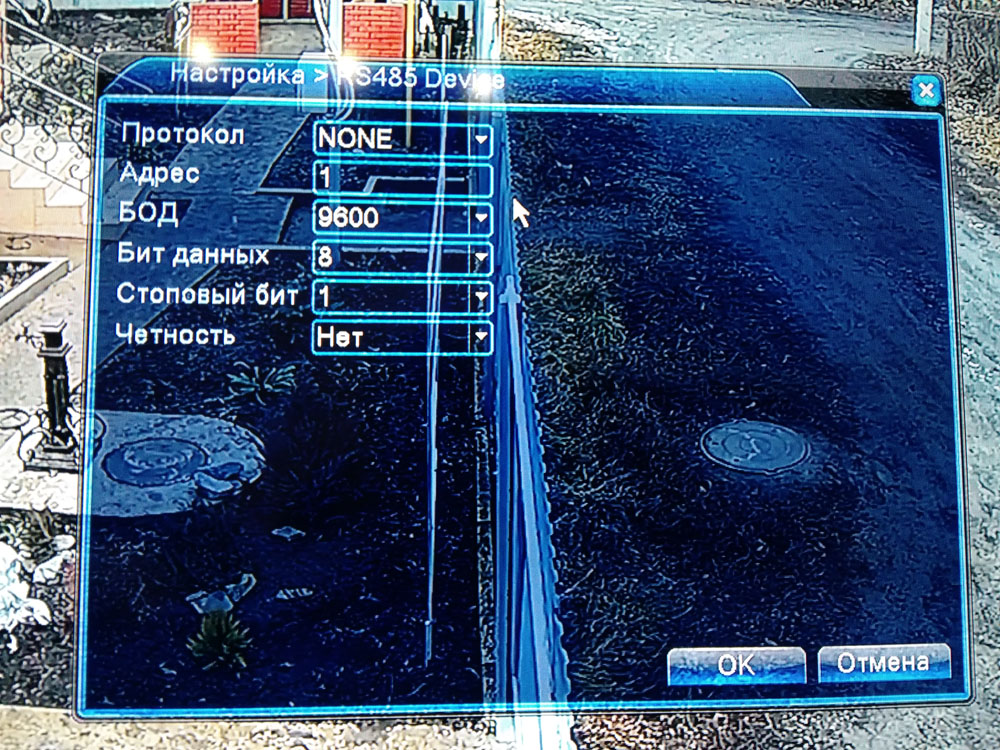

При чём здесь настройки RS485, нужны настройки записи по движению....

Это все имеющиеся настройки для камеры и для регистратора, больше ни каких в интерфейсе регистратора нет.sergvl писал(а):При чём здесь настройки RS485, нужны настройки записи по движению....

Всё что Вы показываете - Это настройки регистратора. Зайдите через web на камеру настройте в камере детектор движения....

Через web - это откуда? У нас камера присоединена сетевым кабелем напрямую к регистратору. Сторонних доступов нет.sergvl писал(а):Всё что Вы показываете - Это настройки регистратора. Зайдите через web на камеру настройте в камере детектор движения....

С компьютера подключенного к данной сети.Николай barsoft писал(а):Через web - это откуда? У нас камера присоединена сетевым кабелем напрямую к регистратору. Сторонних доступов нет.sergvl писал(а):Всё что Вы показываете - Это настройки регистратора. Зайдите через web на камеру настройте в камере детектор движения....

Спасибо большое, все заработало....sergvl писал(а):С компьютера подключенного к данной сети.Николай barsoft писал(а):Через web - это откуда? У нас камера присоединена сетевым кабелем напрямую к регистратору. Сторонних доступов нет.sergvl писал(а):Всё что Вы показываете - Это настройки регистратора. Зайдите через web на камеру настройте в камере детектор движения....
